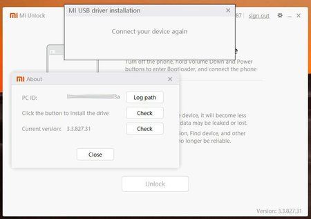

Treiber alle korrekt installiert?
Reaktionen: MarkusK
Ich gestehe dass ich mit Windows nicht allzusehr vertraut bin, aber wenn das Poco angeschlossen ist, wird es im Explorer dargestellt.
Nach USB anstecken im Phone unter USB für folgendes verwenden " Dateien übertragen" auswählen
Schon eine Poco F1 USB Driver Installation im Windowsprogramm Mi-Unlock über Zahnrad/Einstellungen versucht?
Click the button to install the drive (Check)
Reaktionen: MarkusK
Ich gebe zu, dass ich das auf meinem Laptop auch ums Verrecken nicht zum Laufen kriege. Ich muss an den großen Rechner, wo alles auf Anhieb funktioniert, obwohl bei beiden das gleiche System (Win7 64bit) installiert ist.
Reaktionen: MarkusK
MarkusK schrieb:
@AlicaFabienne: Ja
@der_Kief: Woran sehe ich, dass das Tool das Poco erkennt? Da steht immer "not connectet to the Phone" und ich kann nicht entsperren (ausgegraut).
Hihi ... das hast Du Dir ja quasi selbst beantwortet :D
Ich vermute auch das da die Treiber fehlen oder nicht korrekt installiert sind.....
Danke, die Treiber wurden (erneut) installiert, aber es lässt sich nach wie vor nicht unlocken "Not connected to the Phone". Anderes Kabel habe ich schon getestet und auch anderen USB-Port.
Edit:
Noch einmal den 3. USB-Port getestet und da klappt's. DANKE EUCH! :wubwub:
