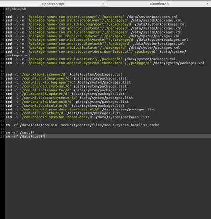

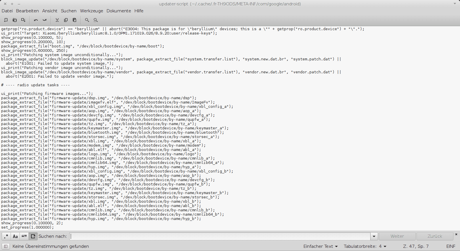

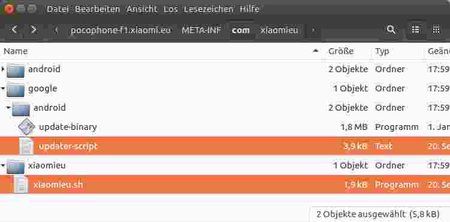

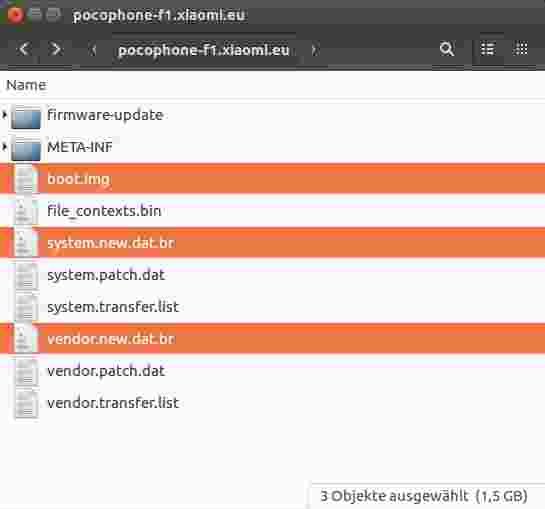

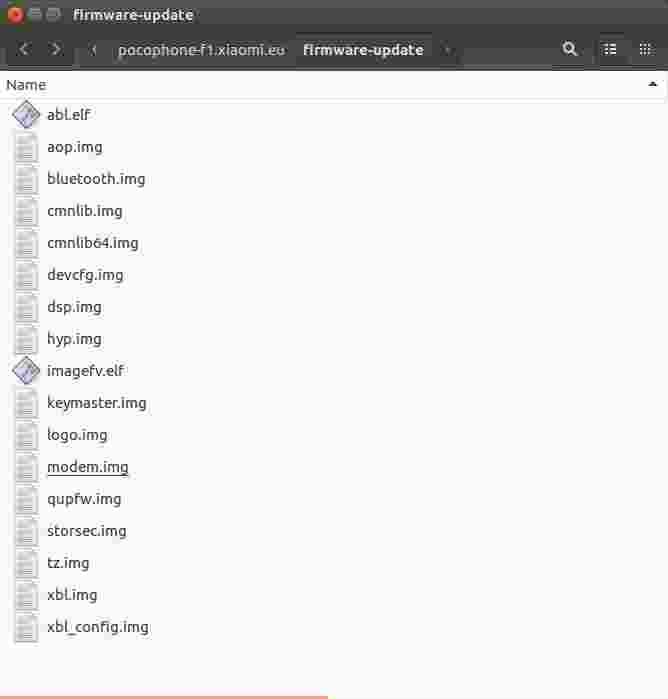

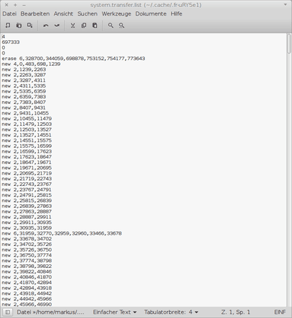

Eine allgemeine rhetorische Frage an alle Firmware (Stock-/Custom-ROM) bzw. Bootloader Unlock Interessierten hier:
Was hindert jemanden (auch unerfahrene Anwender) eigentlich daran, einen "Reißverschluss" (.zip-Datei) zu öffnen (mit Maus-Doppel-Klick im Dateimanager des Betriebssystems) und *selbst* hinein zu sehen (sogar nach einem Download auf dem Phone selbst), was sich darin befindet (Stichwort: Hat/Installiert X oder Y ein recovery-Image)?
Das ist doch von der Aktion her eher so etwas *Grundsätzliches* wie "selbst Atmen können". - Siehe komplexeres Thema dieses Threads Unlock Bootloader > Installieren einer Custom ROM etc.
Beispiel xiaomi.eu Custom ROM POCOPHONE F1 (beryllium) @ 2018-09-20:
Kein recovery.img weit und breit (weder als Datei noch in den Installer-Scripts referenziert) ...

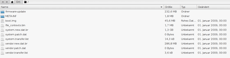

Bei mir der Nicht-Besitz eben solch einer zip. :razz:
Das Recovery müsste, wenn überhaupt, in der boot.img sein.
Okay, dann schauen wir doch mal hier rein:
Download Link - Xiaomi Firmware
Also ich erkenne hier nicht, ob ein Recovery mit installiert wird oder nicht. Falls man das doch sieht, bitte ich um einen Hinweis, lasse mich da gerne belehren.
Edit: Es wird übrigens ein Recovery mit installiert.
Da beides verschiedene Partitionen sind, ist das so nicht richtig...

Cua schrieb:
Die Xiaomi.eu ist eine ROM die übers Recovery geflasht wird und sollte eigentlich kein eigenes Recovery mitbringen.
kann ich bestätigen, die Xiaomi.eu ROM installiert kein Recovery, ist auch im Firmware image nicht vorhanden, Customrecovery bleibt erhalten.

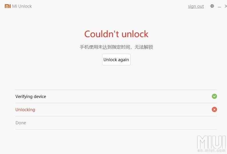

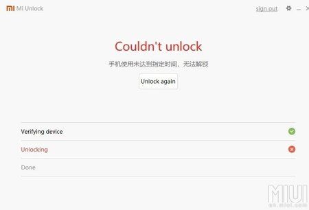

Guten Tag,
habe die letzten Tage Beta 8.11.15 installiert will aber zurück zum Stable.
muss aber ein unlock durchführen, aber dabei kirege ich eine fehler meldung, bei dem
ich nichts anfangen kann.
Kann mir jemand dabei helfen ?

Hi
Man kann die App auf englisch stellen...
Dachte bei mir wäre dann alles in englisch gewesen, hmm auch die Fehler Beschreibung
72h unlock sperre schon abgelaufen?
habe am Mittwoch oder Donnerstag unlock durchgeführt und beta geflasht.
kann aber nicht genau sagen wann :(
muss glaube ich noch bisschen warten
gHD schrieb:
Hi
Wo kann ich es denn sehen, wie lange die Zeit noch läuft?
@Klo-Sa3uf3r direkt im Unlock-Tool
Ah ok, dann bin ich noch nicht soweit... bleibt immer bei mir Unlock Tool bei 50%. "Couldnt verify device" stehen anschließend mit nem roten x, jetzt habe ich weiter oben gelesen, das es Probleme mit Ryzen geben soll, probiere es später mal auf dem Laptop meiner besseren hälfte.
Die Restzeitangabe des unlocks kommt bei 70%, das Gerät muss in den Enwickleroptionen mit dem MI Konto verknüpft werden (Couldnt verify device).
Mit einer Intel CPU hat es gefunzt, liegt also wirklich am Ryzen, jedenfalls bei mir, muss jetzt 48 Stunden warten.
Reaktionen: zickzack
