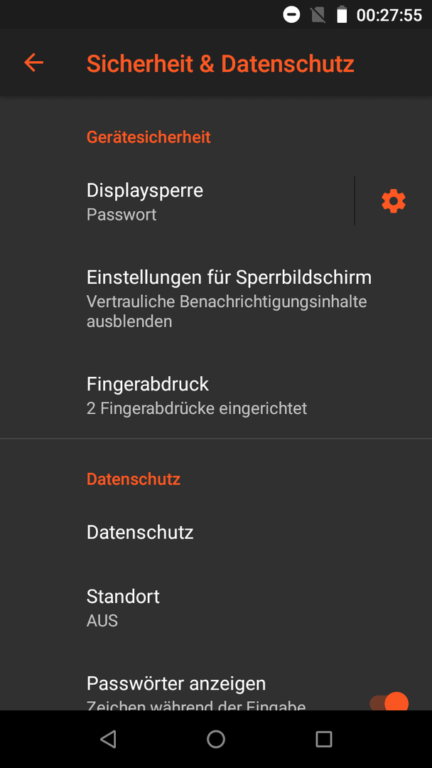

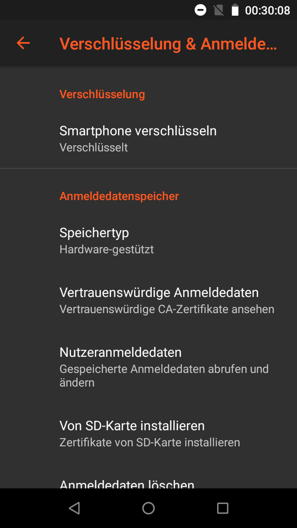

  • dann verschlüsseln mit
    Einstellungen > Sicherheit & Datenschutz > Verschlüsselung & Anmeldedaten > Smartphone verschlüsseln > ...
    (nicht vergessen: mit entsperrtem Bootloader kann sonst jeder an eine unverschlüsselte data-Partition über den fastboot mode + TWRP Recovery heran - trotz aktiver Display-Sperre/erfassten Fingerprints)

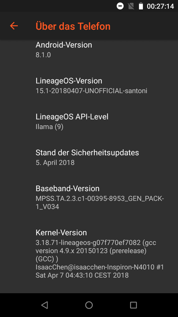

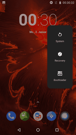

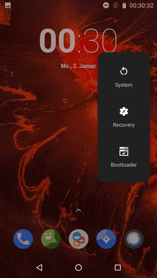

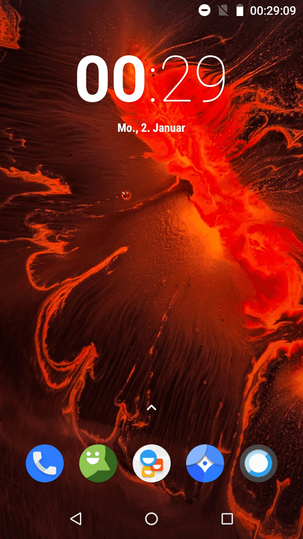

Screenshot_Einstellungen_20170102-002714.png Screenshot_Einstellungen_20170102-002756.png Screenshot_Einstellungen_20170102-003009.png Screenshot_Trebuchet_20170102-002856.png Screenshot_Trebuchet_20170102-002910.png Screenshot_Trebuchet_20170102-003033.png

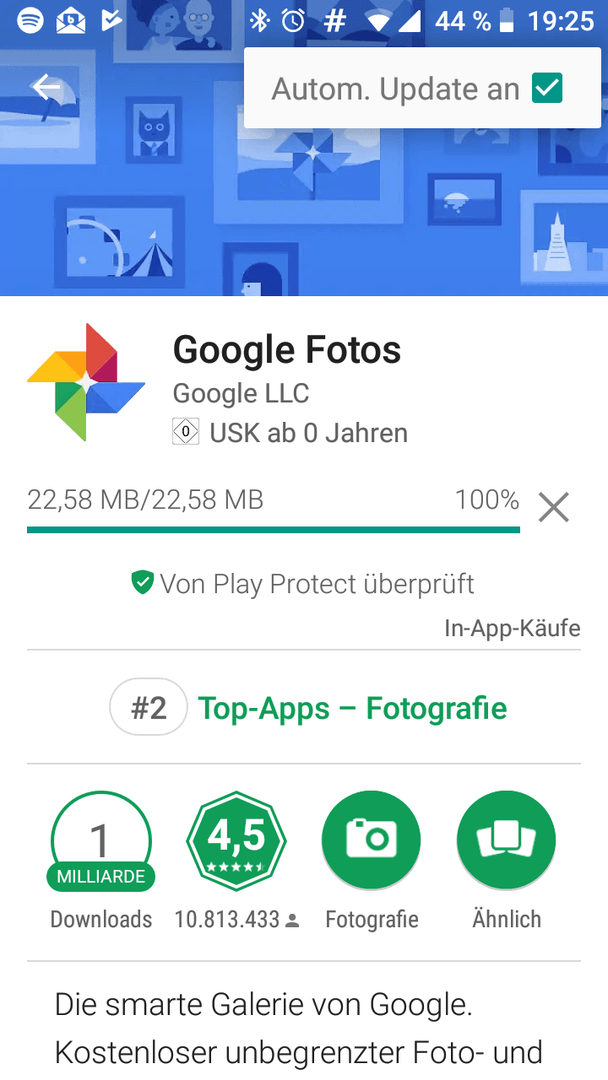

Habe noch ein kleines Problem mit dem play store entdeckt. Vielleicht hast du ja eine Idee:
Die einige (vielleicht alle?) apps lassen sich nicht aktualisieren.
Der play store lädt die APP aktualisiert sie aber nicht.
Cache habe ich gelöscht, play store neu installiert, etc das übrige eben...
Weißt du Rat?
Ich habe keine Google Apps installiert (s. o.).
Soweit bereits aktualisiert:
Alle Aktualisierungen von allen Google Apps (einzeln) entfernen (System > Apps > App öffnen > Menü oben rechts > ...
Wenn nötig:
  • TWRP > Backup > ... (und danach kompletten internen Speicher auf den Rechner kopieren)
Danach alle Google Apps (auf einmal) entfernen (alle anderen Apps, Daten und System-Einstellungen bleiben dabei erhalten):
  • TWRP > Wipe > Advanced wipe > *NUR* "system" anhaken > Swipe ...
  • TWRP > Wipe > Advanced wipe > *NUR* "Dalvik Cache" und "Cache" anhaken > Swipe ...
ROM, Google Apps und root wieder installieren:
  • TWRP > Install > Auswahl <dein-lineageos-rom.zip> > Swipe ...
  • TWRP > Install > Auswahl <dein-evtl. neueres-opengapps-arm64-android8.1-pico-oder-nano.zip> > Swipe ...
  • TWRP > Install > Auswahl <dein-su-add-on.zip> > Swipe ...
  • TWRP > Reboot > System
Fehlende (Google) Apps neu installieren/aktualisieren.
