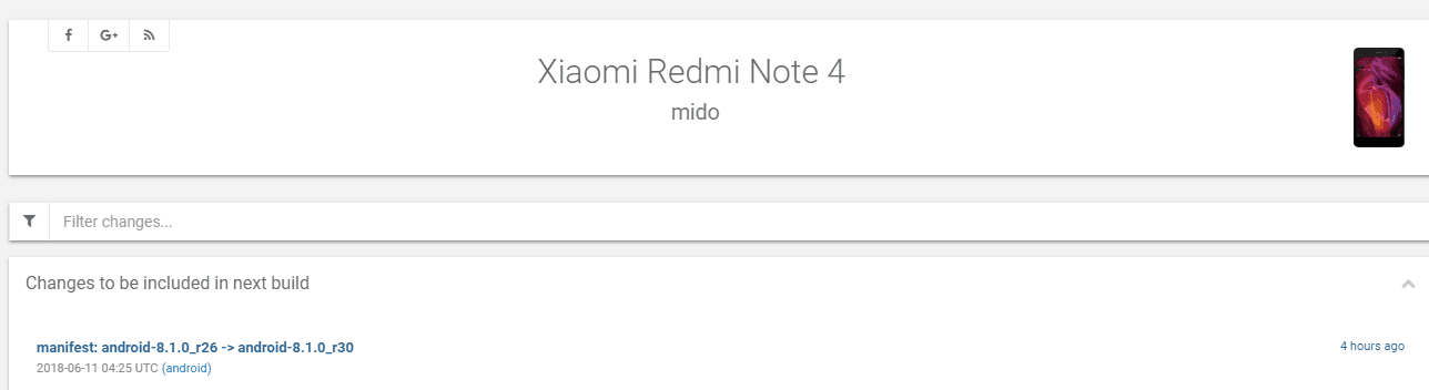

nächste Nightly beinhaltet Juni Patch :thumbup:
Gerrit Code Review
