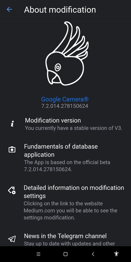

Aktuelle GCam auf dem RN5 bei mir: Die 7.2.014 v3 von Parrot043, kann hier downgeloadet werden: Google Camera Port: Parrot043 apks
Funktioniert fein, "Einstellungsmenü" ist aber auf englisch...
Wie man die Kamera einstellt, kann man sich hier - [7.2] Google Camera Settings - durchlesen, mit dem Übersetzer im Browser ist das Ganze dann auch auf deutsch... 😉

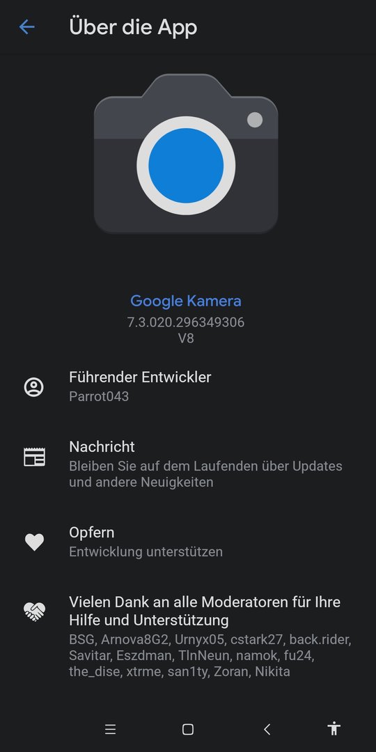

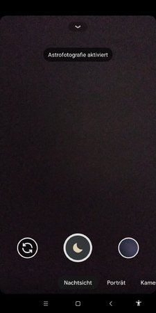

kann man denn nun den Astro Modus auf dem RN5 irgendwie aktivieren? Hab es auf Android 10 mit diversen 7.3 und 7.4 versucht, aber die Kamera macht immer ein normales Nachtsicht Foto.
Der Astro-Modus funktioniert auf jeden Fall bei dieser G-Cam von parrot043 -> Parrot043: MGC_7.3.020_Parrot043_V8.apk
...einfach mal auf den Tisch legen und in der "Nachtsicht" die "Astrofotografie" aktivieren...🙂
Reaktionen: sensei_fritz

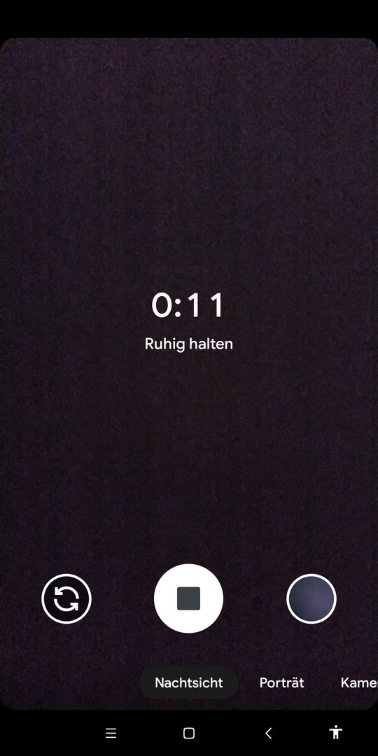

Hmm, leider nicht bei mir. Irgendwas fehlt scheinbar noch. Hab den Fokus auf unendlich und Timer auf 3s. Also es steht auf dem Bildschirm, dass die Astrofotografie aktiviert ist, aber dann kommt nur ein normal schnelles Bild, ohne countdown.
...stell' den Timer bitte mal auf "aus"...
Timer auf "aus" hilft leider nicht. AWB und Fokus hab ich auch schon durch. Braucht man noch irgendwas wegen der Kamera API?
...bist Du noch auf havoc -> vielleicht hängt es damit zusammen...? ...camera2 API muss aktiviert sein (Level 3 bei mir), aber sonst nichts besonderes...

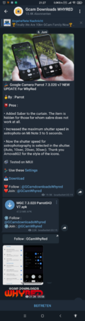

...probier's doch mal mit DIESEN Einstellungen: Gcam Downloads WHYRED. Telegram-Link zu der Cam incl. Einstellungen...

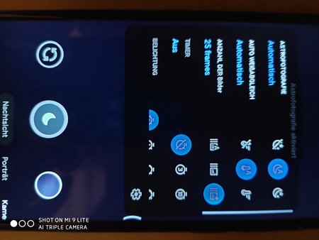

Danke, nun hab ich es gefunden: es sind die Anzahl der Bilder / Frames, die die Dauer der Belichtung beeinflussen. Bei 25 Bildern geht ein Timer von 13s auf 0s. Ist zwar immer noch anders als bei meinem Mi9 Lite mit 45 Sekunden, aber schonmal sehr gut. Benutzt habe ich die MGC_7.3.020_Parrot043_V8.
