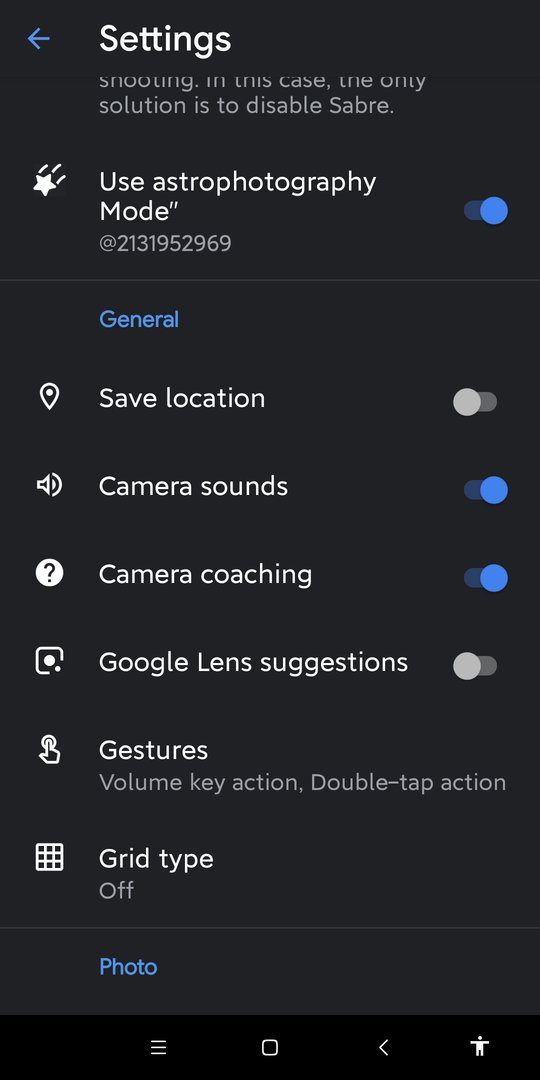

Hallo Leute. Inzwischen gibt es stabile GCam 7 Versionen. Das Menü ist etwas anders, sonst hat sich nicht sehr viel getan.... bis auf den Astrophotography Modus. Der ist aber laut Youtube Videos versteckt. Sehr gut sogar, wie mir scheint, denn bei mir aktiviert er sich trotz Einhaltung der Anleitung nicht. Den Tests nach soll der Night Sight nochmal übertreffen und detailreichere Bilder liefern. Allerdings gehört das Smartphone auf ein Stativ, bzw ruhig abgestellt.... handgehalten reicht nicht.
Aber wie gesagt.... ich komme nicht an den Modus ran. Hat's von euch schon jemand geschafft?

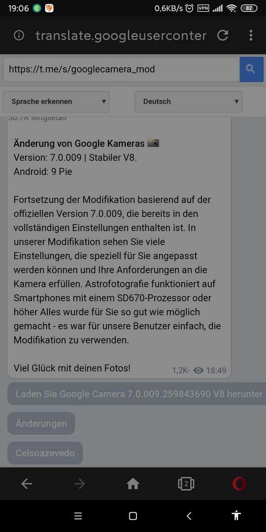

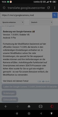

Neues zur GCam 7.0.009 von parrot043: Zusammen mit anderen Devs ist es wohl gelungen, in der Version 7 die Astrophotographie zu aktivieren -> Parrot043: PMGC_7.0.009_Astrophotography_Version_V7.apk
Einen kleinen Haken hat die Sache dann doch noch: Der SD 636 vom RN5 ist - möglicherweise - zu "schwach auf der Brust".
Hilft wohl nur: Probieren geht über Studieren...😉

Naja, ich glaube nicht, daß unser Prozessor zu schwach ist. Es gibt viele Videos wo der Astromodus mit dem RN5 perfekt funktioniert. Zwar mit Android 10, aber das ändert ja nichts am Prozessor. Darum glaube ich, daß wir nur Geduld haben müssen. Es braucht vermutlich noch das eine oder andere Update,, dann haut's schon hin. War ja mit den vorherigen Versionen nicht anders. Bei mir "funktioniert" der Modus. Soll heißen, er lässt sich aktivieren, aber das ist nie und nimmer 1min Belichtungszeit. Es ist (wenn überhaupt) etwas länger als beim normalen Nightsight. Aber wie gesagt.... vielleicht bedarf es nur noch ein paar Updates.

Tatsächlich ist es so, dass parrot043 über seinen telegram-chanel das nächste Update veröffentlicht hat!
Download-Link: MEGA
...V8 gibt's natürlich auch bei celsoazevedo...
...finde es grundsätzlich auch mal klasse, dass sich die Modder offenbar gegenseitig unterstützen, um das beste Ergebnis zu erzielen!
Viele Grüße und ein ganz herzliches "Dankeschön" an dieser Stelle an die Devs/Modder!!! SUPER JOB!!!👍👌🙂

Laut changelog sollte der Astromodus beim RN5 mit Android 9(!) und 10 funktionieren.... tut er bei mir allerdings nicht. Zumindest ist kein Unterschied zu Nightsight, die Belichtungszeit bleibt gleich.
