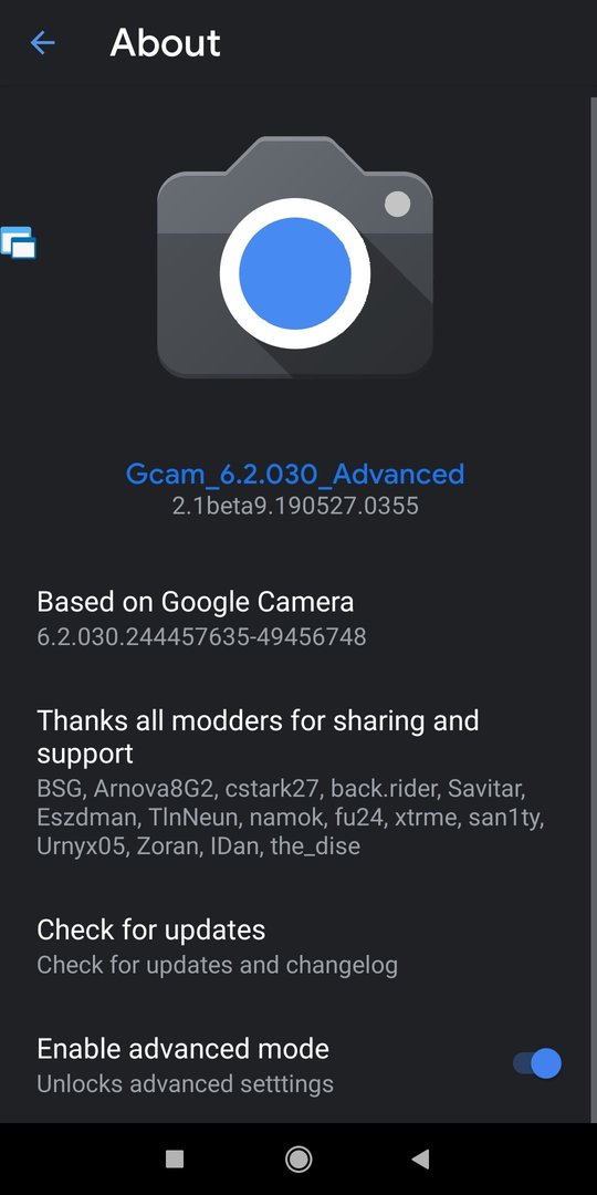

welche Version hast Du denn, mit der der Nacht-Modus funzt?
Meine Version ist aktuell... siehe Anhang.
Habt ihr zufällig in den erweiterten Einstellungen beim RAW Format "RAW10"? genommen? Das hatte ich mal, weil ich gelesen hatte, daß das am kompatibelsten sein soll.... und da hatte ich genau die Probleme, die ihr beschreibt. Seit ich "RAW_SENSOR" verwende, läuft alles perfekt. Bei mir laggt nichts und ich habe auch keine Abstürze. Alle Modi funktionieren.

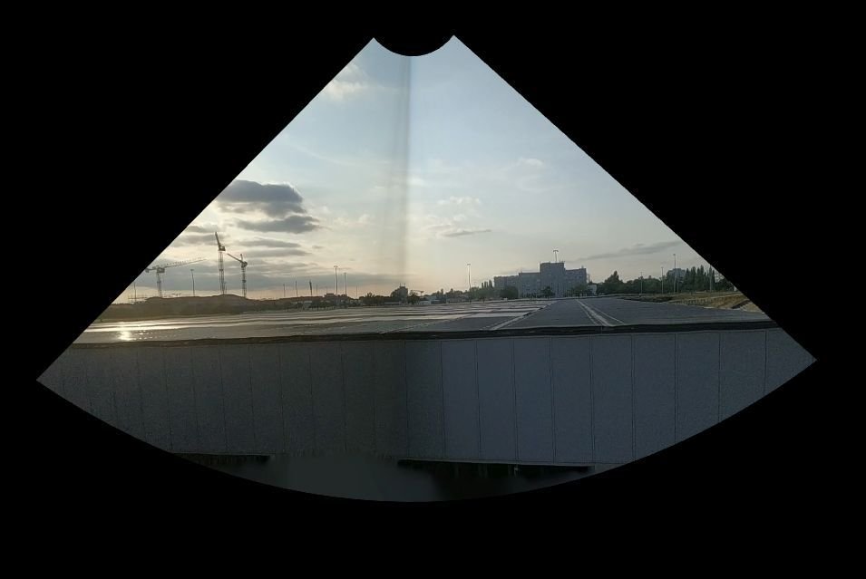

PANO_20190714_194052.vr.jpg kurz was anderes, und zwar zum Foto Panorama Mode, der GCam App.
Das habe ich gestern erstmalig getestet und zwar bisher nur mit der GCam APP.
Fotografiert im Querformat Himmel Häuser Kräne usw als Motiv.
Wenn ich mir das aufgenommene Panorama Foto anschaue auf dem RN5 ist dort mittig ein Steuerelement. Da passiert aber nichts mit.
Auf dem Foto selbst ist der Horizont kreisförmig "verbogen".
Soll das so sein?
Das ist wohl für VR gedacht?

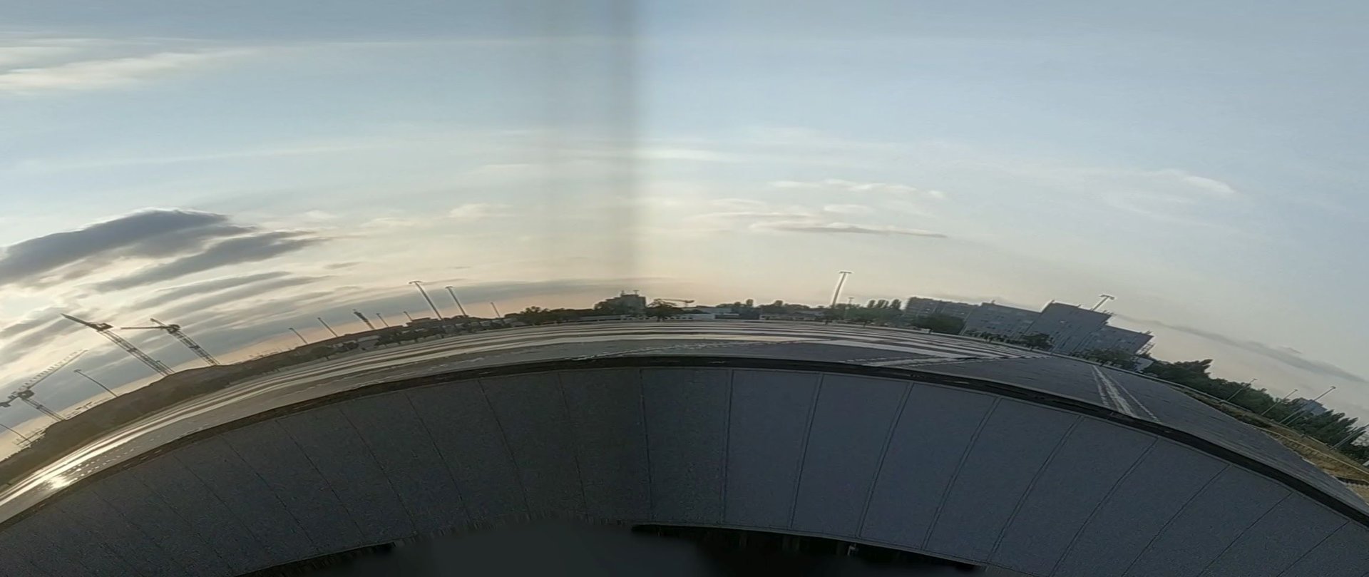

@Andy,
o.k. es passiert doch was mit dem mittigen Steuerelement in der Google Foto App auf dem RN5.
Dort wird die Ansicht wieder "gerade" sieht aber nicht gut aus.
Wie 2 zusammengeklebte Fotos und Teile des Himmels links oben und rechts oben sind nur grau.
War mir nicht klar, was der Panorama Mode soll.
Der normale Fotoviewer kann diese Fotos nur wie im Bild hier im vorherigen Beitrag darstellen.
Nachtrag: in photos.google.com ist das Steuerelement auch vorhanden.
Solche Panorama muss man wohl aus mehreren Fotos erstellen.
Mit nur einem Foto funktioniert das wohl nicht.
Das sieht am Computer im FF Browser auf photos.google.com dann so aus.

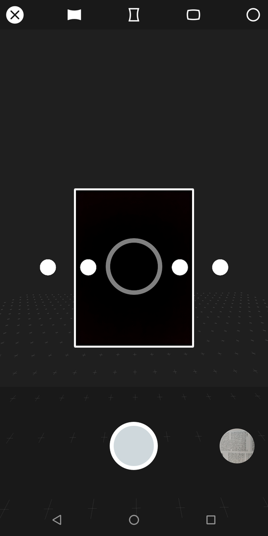

Ich weiß ja nicht welche Version du hast, aber bei mir kann man verschiedene Modi bei Panorama wählen. Siehe Symbole oben.
Photosphere gibt's ja dann auch nochmal extra.
Ich habe die letzte stabile Verison der GCam 6 Version von Arnova.
Unter Panorama kann ich nichts weiter auswählen.
Es wird in dem Modus links und rechts jeweils 1 Pfeil sichtbar.
Die Stock Kamera App hat auch den Panorama Modus, den habe ich noch nie ausprobiert.

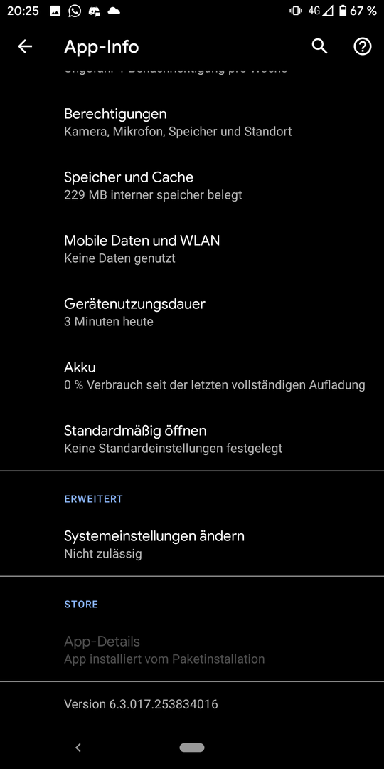

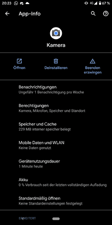

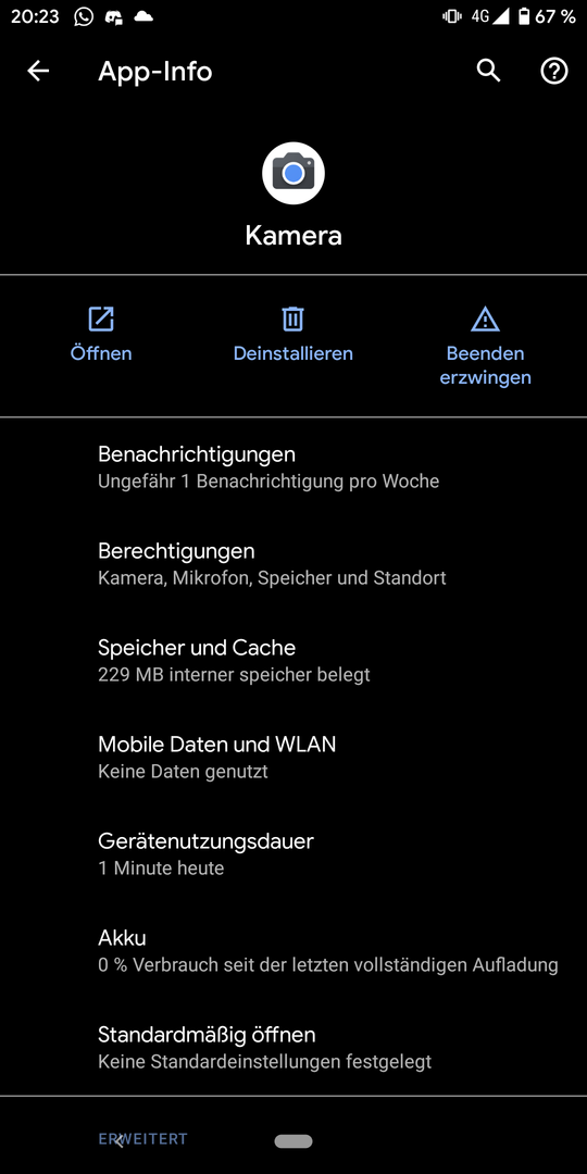

Ich habe unter einer Android 10 Q Custom Rom eine Google Kamera in der neusten Version 6.3 und die macht echt gute Bilder.
@Rescue Eigenartig... ich habe keinen Grünstich. Wenn ich ich auf fix hue gehe, dann habe ich den gleichen rosa Farbstich wie du, aber das war nur zum testen, da ich das Problem mit Grün ja nicht habe.
@xell75 War diese GCam 6.3 schon bei der custom ROM dabei, oder woher hast du die?
@sensei_fritz Die hatte jemand in einer Telegram Gruppe die mit dem System zu tun hat, gesendet.
Reaktionen: sensei_fritz

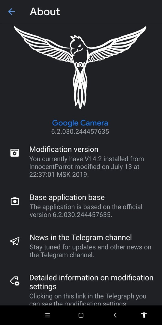

@wassolldas
Ich wollte die von Dir verlinkte Gcam auch installieren.
Download ist dann diese Apk:
MGC_6.2.030_FixVersion_V14.2 .apk
Die kann ich zwar installieren aber nicht wirklich, da am Ende die Meldung kommt, wurde nicht installiert.
Ist das ein Update, welches eine andere vorherige Version voraussetzt?
Es kommt nämlich die Frage:
Möchtest Du ein Update für ein bestehende App installieren.
Aber wie gesagt, irgendwas schlägt fehl.
Ich habe die Stock Rom und eine andere Gcam 6.2.030. von Arnova funzt auch.
