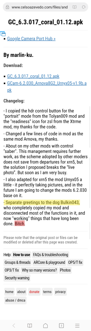

Kurz etwas zum schmunzeln.... Stutenbissigkeit unter Programmierern. :1f602: Naja, solange es die Arbeit ankurbelt und uns neuere, bessere GCams verschafft....

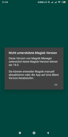

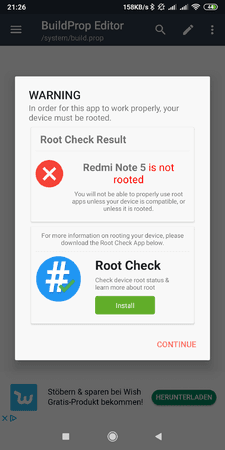

Nun aber das nächste Problem : Magisk-v16.0 lässt sich zwar flashen, aber Root = Fehlanzeige :angry::angry::angry:
Magisk lässt sich zwar in PIE updaten, aber dann diese Fehlermeldung--> Screenshot_2019-08-08-21-24-32-451_com.topjohnwu.magisk.png Screenshot_2019-08-08-21-26-52-457_com.jrummy.apps.build.prop.editor.png
Reaktionen: wassolldas
Warum flasht man denn v16.0 wenn v19.3 aktuell ist. :confused:
Ihr macht euch wohl gerne selbst Probleme, wo eigentlich keine sind.
...joo, DANKE , hab mir grad die v.19,3 runtergeladen und geflasht-----> Bingo :thumbsup:
