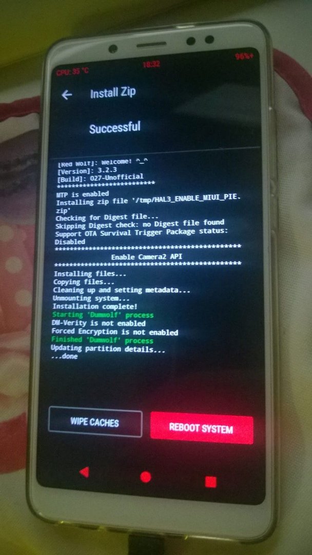

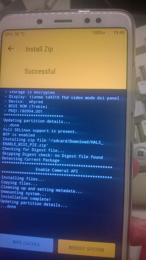

Ist zwar vollkommen OT, aber versuche die Banking-App im Zweitprofil laufen zu lassen. Läuft bei meiner SparkassenApp trotz Root einwandfrei. Es liegt dabei im Übrigen an den Eingabehilfen, dass es im normalen Profil nicht läuft und nicht am Root.
Hast du irgendein Problem? Spar dir deine rotzige Art. Der Link sollte gezielt wo hinführen. Ist mir jetzt aber eigentlich auch schon wurscht, dann hast du halt keine GCam.

Bruno1872 schrieb:
@renaldo,
mach Dir nichts draus, aus solchen Hinweisen. ;)
Genau.... mach dir nichts daraus, daß man versucht dir zu helfen. Sorry wenn EINMAL ein Link von mir nicht funktioniert hat. :1f621:
