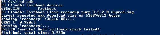

Habe nun endlich den Bootloader heute endsperrt bekommen und gleich ein Problem mit diesem sch*** ARB :cursing:
Die verlinkte adb_fastboot.zip habe ich mir runtergeladen, entpackt ....und egal wie ich die adb.exe oder die fastboot.exe starte (per Eingabeaufforderung oder ausführen/ mit und ohne Admin), es blitzt nur ein Fenster auf :confused2:
Andy schrieb:
Umweg:
- per "fastboot boot twrp-recovery-name.img" ins TWRP booten.
Mit "Power Shell" kann ich aber wenigstens die entsprechenden Befehle eingeben, aber bekomme die Fehlermeldung : remote: Anti-rollback check failed :crying:

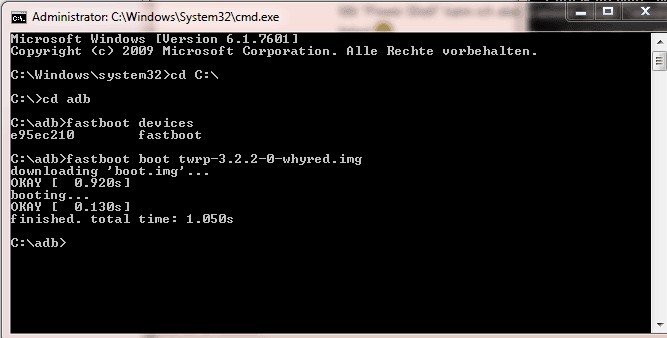

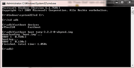

Das ist ja auch ein Kommandozeilenbefehl, deshalb erst mal mit "CMD" eine Shell öffnen, ins verzeichnis mit der fastboot.exe wechsel und dann dort eintippen. Im Screenshot sehe ich Du hast fastboot FLASH xxx.img benutzt, das geht nicht! probiere es wir oben selbst von Dir vorgeschlagen mit "fastboot BOOT twrp.img"
Reaktionen: OnkelLon und misterx31
Im gleichen Ordner wo die Fastboot.exe ist, mit Rechtsklick und gedrückter shift Taste in die Eingabeaufvorderung.
So sparst du dir den lästigen Umweg über die Kommandozeile...
....so, macht man`s einmal richtig ... schon funktioniert`s ...fettes DANKE euch beiden:thumbsup:

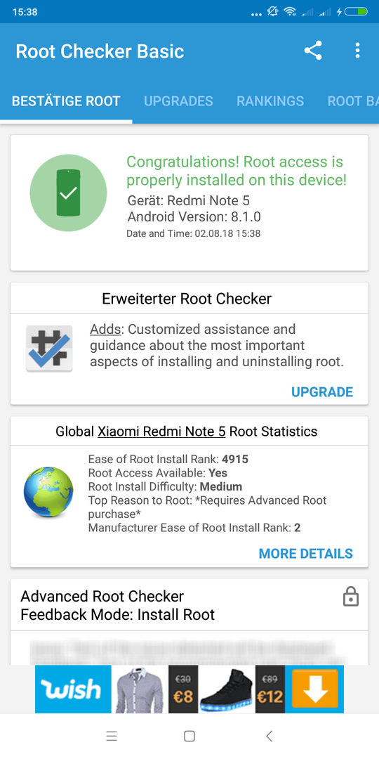

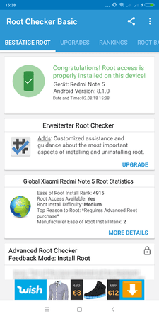

...gleich noch gerootet wegen GCam usw. .....
Reaktionen: zyclone und Kusie
Prima. Wenn Du jetzt Root hast empfehl ich Dir direkt mal die hosts Datei von hier zu ziehen und in /system/etc zu ersetzen (Rechte setzen [644] nicht vergessen), dann bist Du auch die lästige Werbung los ;)
