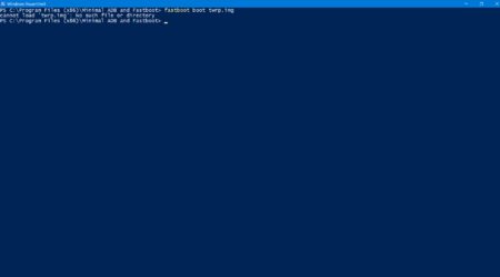

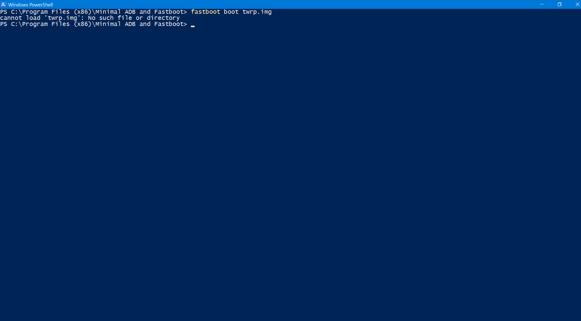

Das mit der 1 war falsch. Es heißt twrp.img . Habe es jetzt genau so eingegeben. fastboot boot twrp.img . Das einzige was dann kommt ist: No such file or directory. Obwohl es unter diesem Namen im Fastboot-Ordner liegt.
Hab's auch noch mit Windows Power Shell probiert, selbes Ergebnis

Und die Datei heißt nicht zufällig twrp.img.img weil du bekannte Dateityperweiterungem ausgeblendet hast?
Du weißt schon, dass man in der Eingabeaufforderung auch mit Tabulator Dateinamen ergänzen kann? Sprich wenn du bei twrp bist einfach Tab drücken und Windows ergänzt für dich automatisch die Datei, die er in dem Ordner findet.
Nee, habe sie einfach twrp.img genannt. Verstehe nicht warum die Meldung kommt, dass die Datei nicht vorhanden ist wenn ich sie doch im ADB Ordner sehe. Und kann man ja auch in den Anhängen sehen.
@LHGB In dem Screenshot deines Ordners steht auch nirgends .exe und daher wird u.U. auch .img nicht zu sehen sein. Du wärst nicht der erste, der ein twrp.img.img hätte.
@LHGB Machen wir es einfach. Du gibst jetzt ganz genau das ein:

Dann kommt die Meldung cannot load *.img : Invalid argument
War doch Doppel img, ist im twrp👍👍👍
