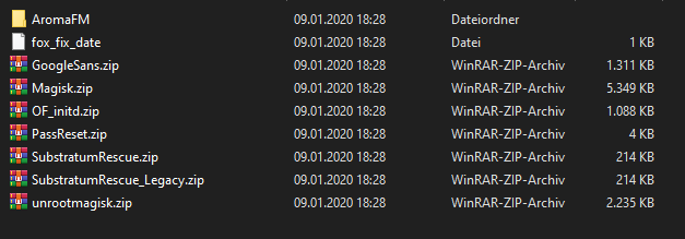

Ich kann es wohl nicht richtig ausdrücken. 😞 Wenn Du Zeit und Lust hast, dann lade die zip mal runter und entapcke sie.
Sie enthält "normale" Ordner. In einem dieser Ordner sind mehrere flashbare zips enthalten.
Diese jedoch alle zu flashen, ist wahrscheinlich nicht nötig und nicht günstig, da ich dann Magisk und auch den Uninstaller geflashed hätte.

@lecter1 Du verstehst das nicht, was jetzt nicht böse gemeint ist. Diese .zip hat einen Installer, der mit einer UI eine Eingabe während der Installation verarbeitet. Aber selbst wenn dieser nicht dabei wäre, könnte man es immer noch über das Flashscript steuern. Zwar sehr aufwendig, aber es wäre machbar.
Es werden nicht alle Dateien nacheinander komplett installiert, die in der .zip sind.
Du bist ja nicht der erste, der das macht. Auf der Website steht in der Anleitung (die ich verlinkt habe), entweder via TWRP flashen (1.+ 2. Punkt) ODER in Fastboot das Image flashen und danach aber die .zip in Orange Fox selber.
Über Fastboot wird Orange Fox nur soweit bereitgestellt, dass du die .zip flashen kannst. Mehr nicht!

In der .zip befinden sich die Ordner "sdcard" und "META-INF" und die Datei "recovery.img".
Der Auszug oben ist aus dem Flashscript. Dort kann man erkennen, dass der Ordner "sdcard" so wie er ist, in deinen internen Speicher kopiert wird. Das war's auch schon, denn mehr passiert damit nicht.
Das Image wird ganz normal geflasht. Warum das alleine nicht reicht, weiß ich auch noch nicht. Jedenfalls sind Dateien aus "sdcard" wohl nötig für Orange Fox.
