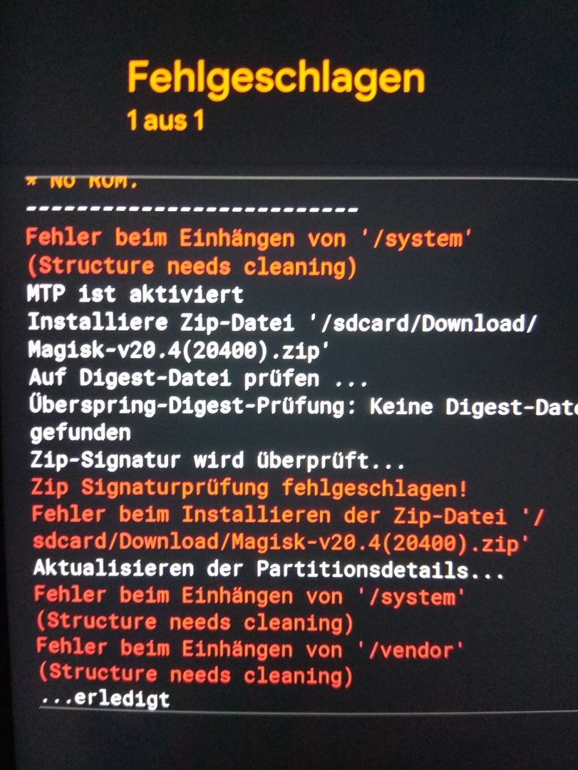

Hallo, habe nun Orang Fox drauf, aber irgendwie installiert er die Magisk.zip nicht.
Die Platte ist noch nicht entschlüsselt.
Hat da jemand eine Ahnung warum nicht, habe die Version Magisk.zip 20.4 drauf Arm magisk64?
Aud dem Handy ist der Magidk Manager 7.5.1
Die müsste doch richtig sein.
Welche Fehlermeldung kommt denn genau?
Anhang, kann die Partiton angbl. nich einhängen.
Kann ich damit die Partiton reparieren die Option gibt es ja da, macht das Sinn, da stimmt sowieso etwas nicht.

Noch nie gesehen den Fehler.
Magst du mal bitte kurz zusammenfassen, was jetzt der aktuelle Stand bei dir ist.
Du hast in 3 verschiedenen Threads geschrieben - da kann ich jetzt nicht genau schlussfolgern, was aktuell der Stand des Gerätes ist.
Im Zweifel würde ich komplett frisch beginnen, sprich per Fastboot ne komplette ROM flashen, dann mit Custom Recovery neu anfangen.
