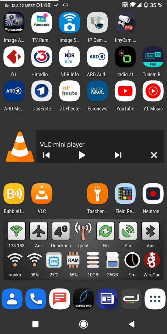

Das allerwichtigste ist jetzt den Rückbutton auf die rechte Seite zu tauschen, sonst bleibt Arrow nur am RN7.
Buttons tauschen......System/Gesten und Bewegung/Systemsteuerung/Bedienung über 3 Schaltflächen/Zahnradsymbol
Reaktionen: linuxnutzer

Hier ein Beispiel vom "kleinen" Redmi Note 5 Pro Whyred
Wenn es keine Möglichkeit gibt, dann ist das zu akzeptieren und ich muss mir was anderes einfallen lassen um mit Screenshots zu dokumentieren.
