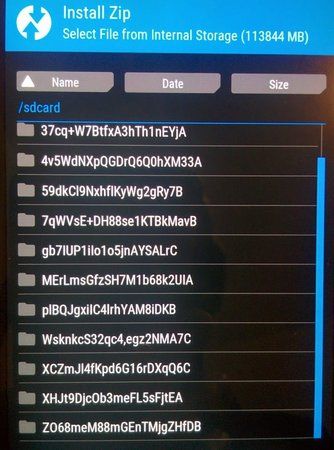

Und wenn ich das auf XDA richtig verstanden hab, funktioniert weder MTP noch OTG mit dem TWRP Recovery, Backups/Restore wohl auch nicht und ohne Format DATA hat man keinen Zugriff auf den int. Speicher (sieht dann aus wie auf dem Bild), also bleibt nur eine Speicherkarte. Irgendwie alles noch recht unausgegoren...

Bisher wurde noch kein Huawei Oreo entschlüsselt.
Also wenn ich das dann mal zusammenfasse:
Backup/Restore: geht nicht
OTG: geht nicht
MTP: geht nicht
Speicher verschlüsselt: Ja, kein Zugriff auf int. SD
Einzige Möglichkeit was zu flashen: über eine eingelegte Speicherkarte
Ist das so richtig?
Ja
