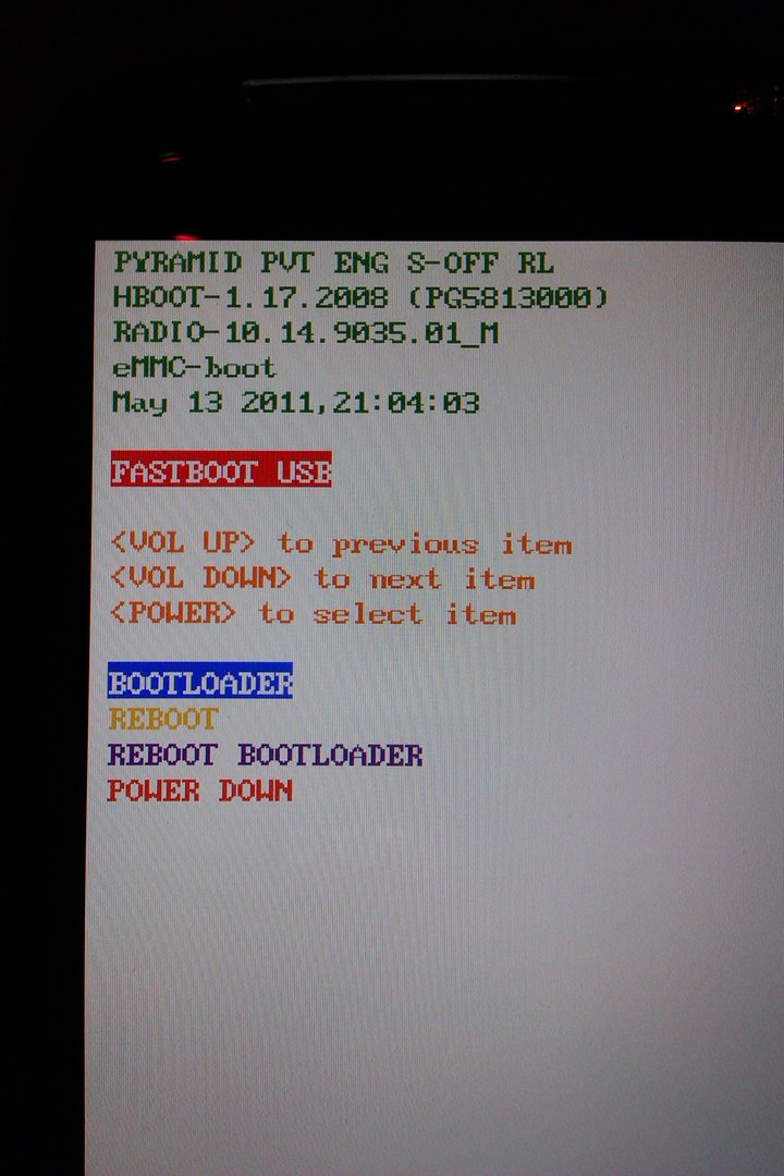

Und was ist dieses eng-hboot?
bw1faeh0 schrieb:
Das weiß ich allerdings auch nicht, würde mich aber mal interessieren..
Engineering HBoot (S-OFF) geflasht wird.
Ist dieser "Entwickler" Bootloader installiert, hat man auch S-OFF.
Makita schrieb:
Wieso sagt cargo dann, dass die die per Revolutionary S-OFF gesetzt haben keine Radio.img per fastboot flashen können?
Weil es bisher immer so war.
Bisher war es mit dem Revolutionary S-OFF Bootloader nur möglich, einige wenige Dinge per fastboot flashen zu können. Z.B. den eng-hboot!
Aber keine radio.img.
Das mit dem LOCKED hab ich schon öfters erklärt.
Bis zum 1.18.0000er HBOOT (der durch Revolutionary S-OFF gesetzt werden konnte), hatte man trotz der SHIP S-OFF Anzeige im Bootloader kein S-OFF mehr.
Nun, mit diesen neueren Bootloaderversionen, gab es einige User, die trotzdem per fastboot einen anderen HBOOT flashen konnten.
Wichtig war, das S-OFF angezeigt wird.
