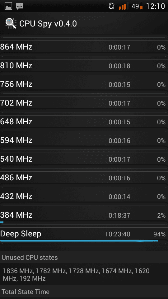

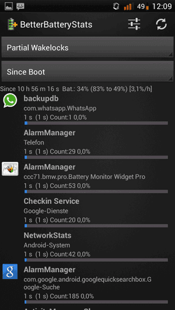

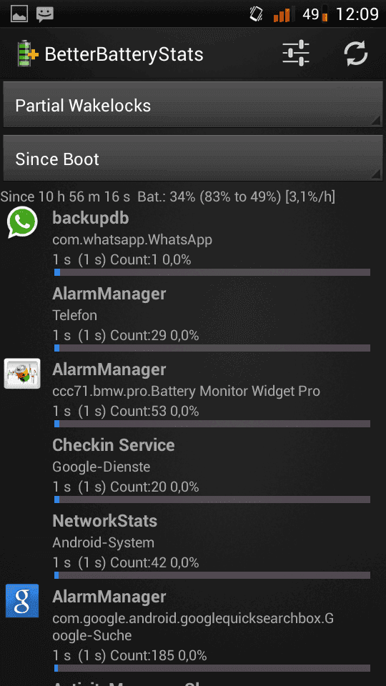

Seit einiger zeit saugts mir meinen akku runter bei benutzung das es nicht mehr schön ist.. hab den akku thread auch schon gelesen und alles gemacht hab fast keine kernel wakelocks und keine partial wakelocks... akku anker 1900.. und das wetter funktioniert bei mir immer noch nicht immer nur ein fragezeichen....
Welche Version hast du drauf?
Ich habe gestern am späten Abend nach über 20 Stunden noch über 60% gehabt. Hatte das Sensation allerdings nicht viel genutzt. Das war mit der Version Feb. 25 und ebenfalls mit einem Anker 1900.
Hab seit gestern die vom 27. Drauf und zuerst die vom 25 bei beiden gleich.. Hab 20min gesurft und bin von 80 auf 55 runter das ist doch nicht normal?

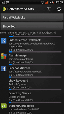

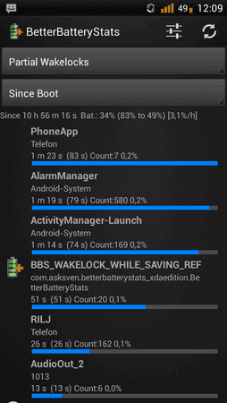

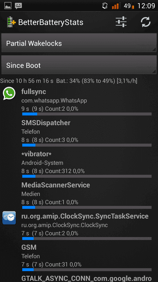

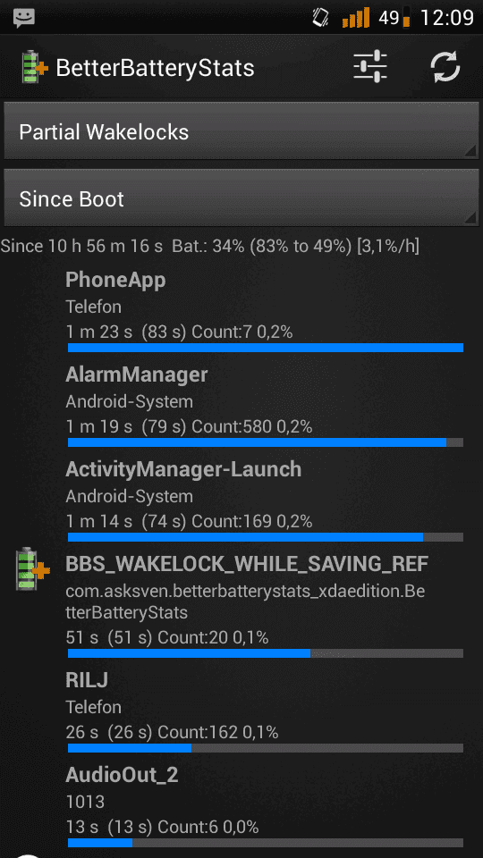

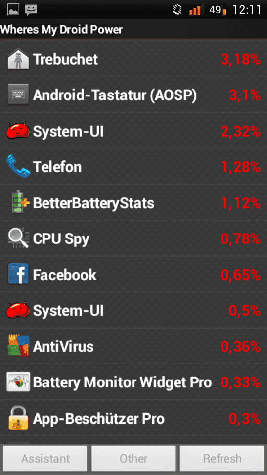

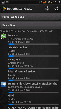

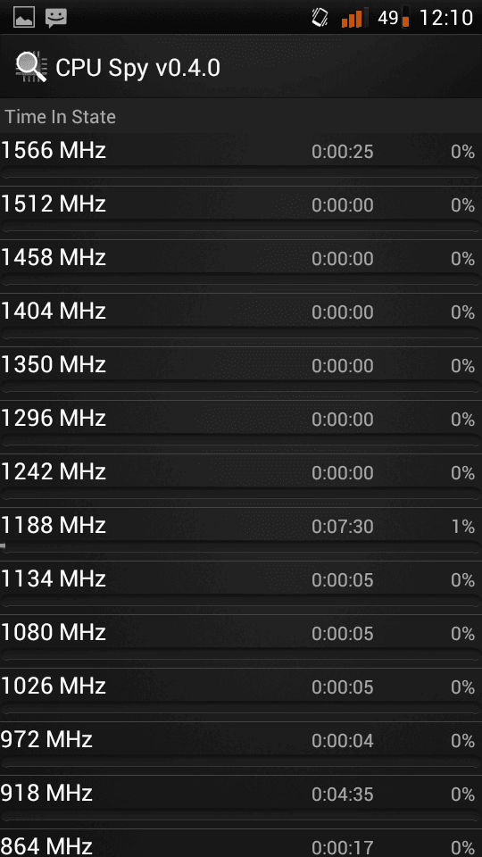

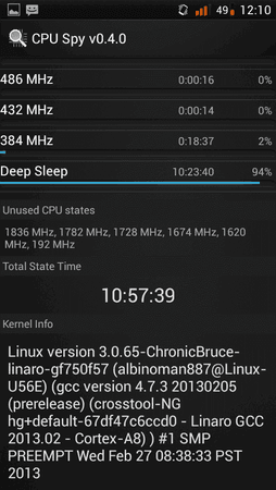

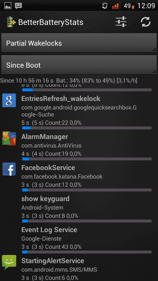

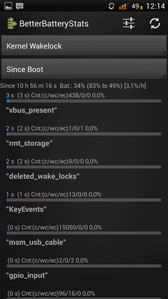

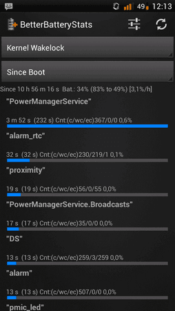

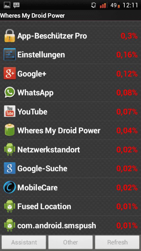

du hast ja anscheind betterbatterystats. mach mal zumindest ein screenshot deiner cpu-states (dafür gibt es auch cpu-spy for free). besser noch auch die partial- und kernel-wakelocks.
partial wakelocks:

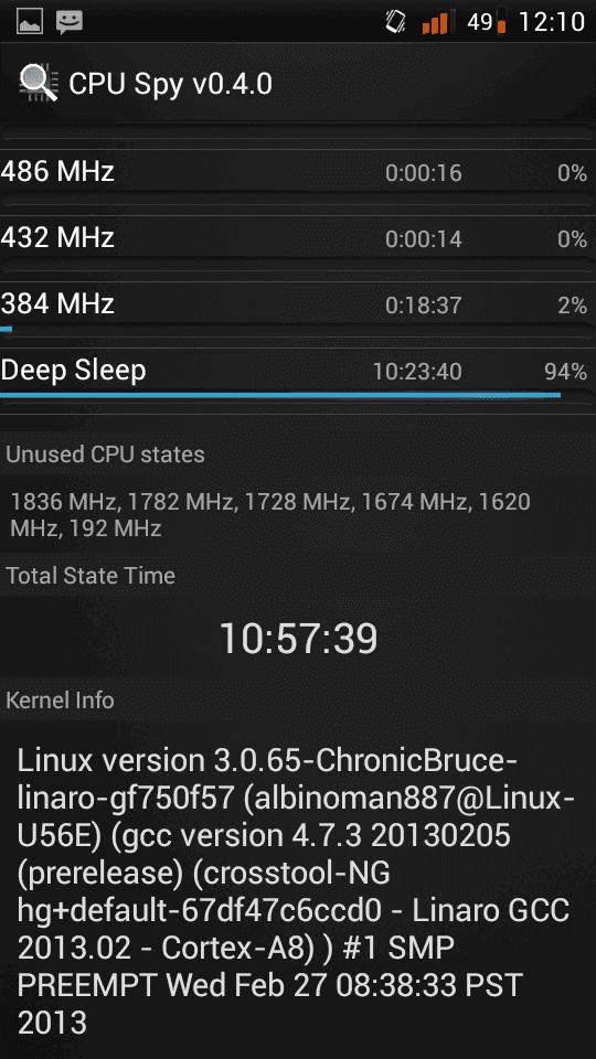

cpu spy + where is my droid power

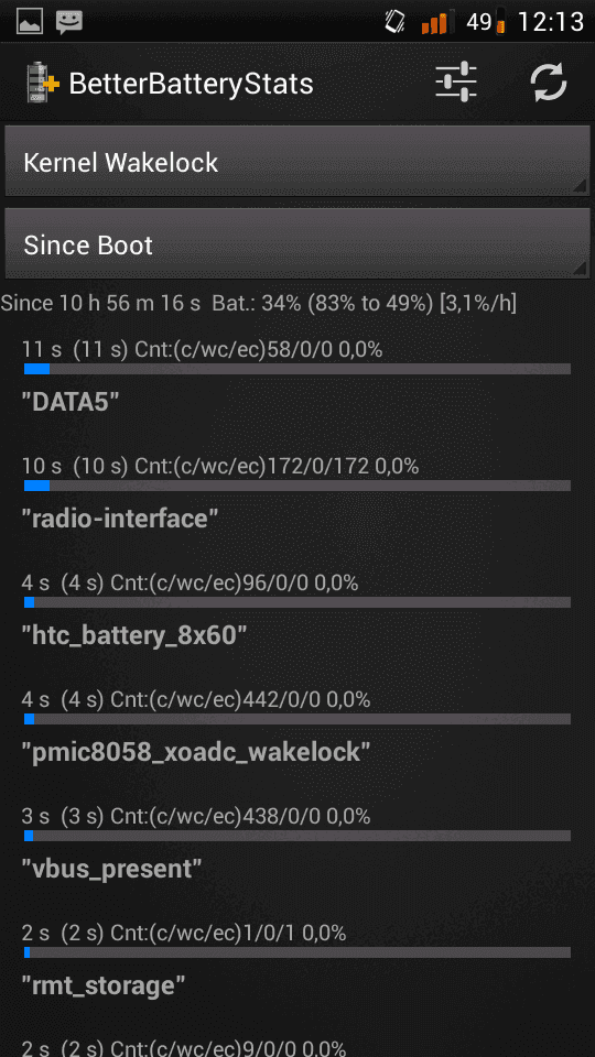

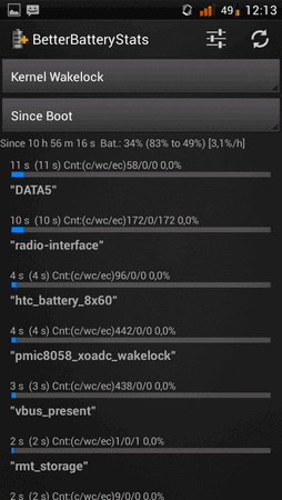

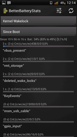

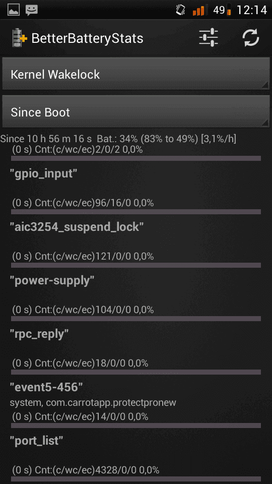

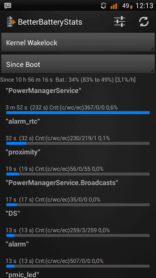

kernel wakelocks
So hat alles geklappt. Danke

@beninho: haste dich ja screenshot-mäßig mächtig ins zeug gelegt :D :D :D
dein phone hat von 10:57 stunden gesamt etwa 10:23 gepennt, dann nochmal paar minuten mit freq_min und du hast 50% akku verbraucht.
hmmm. der verbrauch erscheint mir zu hoch für das was das phone leisten musste.
angesichts dieser sachlage würde ich mich erstmal um die paar wakelocks nicht kümmern.
interessant wäre noch wenn du die zeitdifferenz schaust "phone wake" minus "screen on" (im panel "other" zu finden) - das ist die entscheidende frage bei wakelocks: wieso lässt irgendwas das phone nicht in den deepsleep gehen. aber bei dir würde ich erstmal woanders suchen, nämlich:
hast du mal das phone richtig paar stunden über 100% geladen?
der albinoman schreibt das seit tagen in seinem OP. also d.h.: wenn das phone dir 100% anzeigt ist es noch noch voll, deswegen lass es mal paar stunden bei 100% dran.
und dann mach mal was albinoman postet in seinem OP: nämlich vollladen -> 100% entleeren -> wieder richtig volladen (sagen wir 2 stunden bei 100% dranlassen).
dann nochmal schauen und weitersehen.

werd ich mal machen danke für den tipp... ja eben und in dieser knappen halben stunde hab ich 30% akku verloren nur mit surfen also ohne zocken usw....
naja ... du hast 7 min mit einer freq > 1 GHz : vermutlich "booten & co."
und dann noch 18min mit 384: kann sein das ist surfen.
das ist irgendwie "normal". bei mir auch nicht groß anders.
wenn du lust hast, miss die zeitspanne phone wach aber screen aus (wie ich beschrieben habe) uas dem panel other.
sehr schön sind dazu die beiden widgets in betterbatterystats, die das graphisch phantastisch anzeigen:
wieviel war das phone insgesamt wach (widget 2*2) und wieviel vom wachanteil war der screen on (widget 1*1). das zeigt auf einen blick ob man da mal genauer schauen sollte. beschäftige dich damit, es dauert bischen bis man die zusammenhänge "im bauch" hat.
aber ich glaube bei dir eher, dass du mal 100%->0->100% und richtig lange 100% laden solltest. dann weitersehen.
