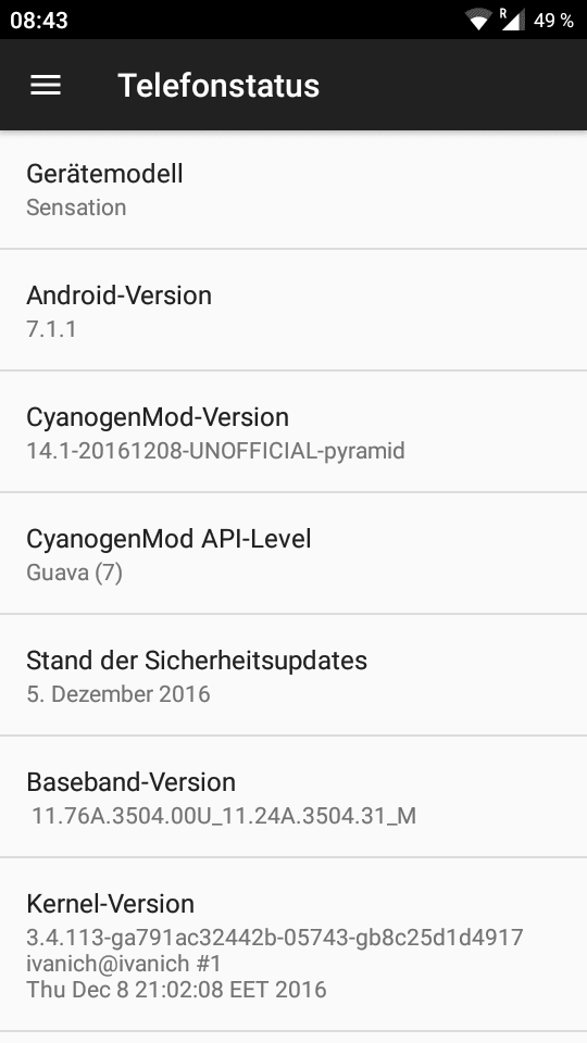

Das Bulid (08.12.) ist schon 7.7.1, Ivanich ist der größte :thumbsup:

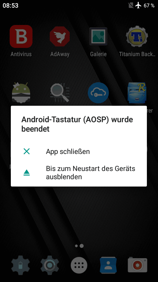

Wer nach dem flashen einen Tastatur Fehler bekommt, einfach die Datei /system/lib/libjni_latinimegoogle.so löschen, hat jedenfalls bei mir so funktioniert!

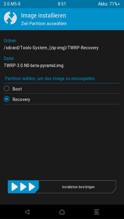

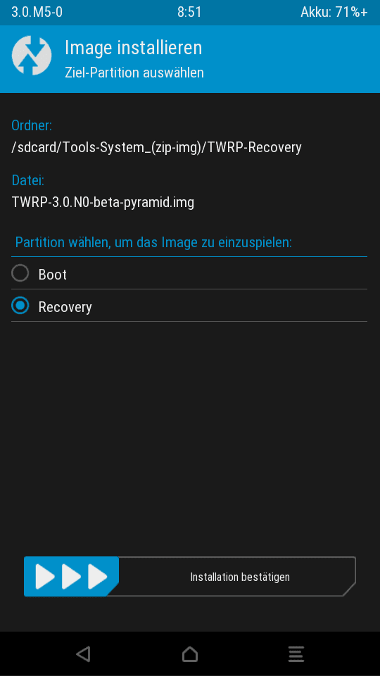

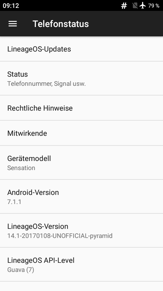

Es gibt eine neue TWRP-Recovery: TWRP-3.0.N0-beta-pyramid.img

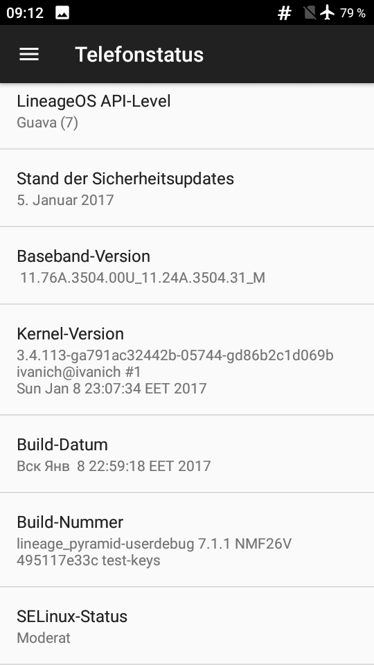

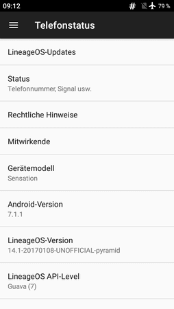

und ein neues Build: lineage-14.1-20170108-UNOFFICIAL-pyramid.zip
Beides schon geflasht, alles ohne Probleme. Das einige was immer noch Zickt, ist der Tastatur-Bug, aber das ist ja leicht zu beheben (siehe Beitrag #23).

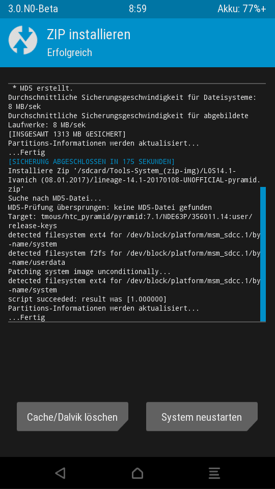

Mein Flashvorgang:
1. Im TWRP Backup erstellt.
2. Im TWRP (alt) neue TWRP-3.0.N0-beta-pyramid.img geflasht und anschließend von dort nochmal ins Recovery gebootet, so ist die Neue aktiv.
3. Nochmal ein Backup angelegt.

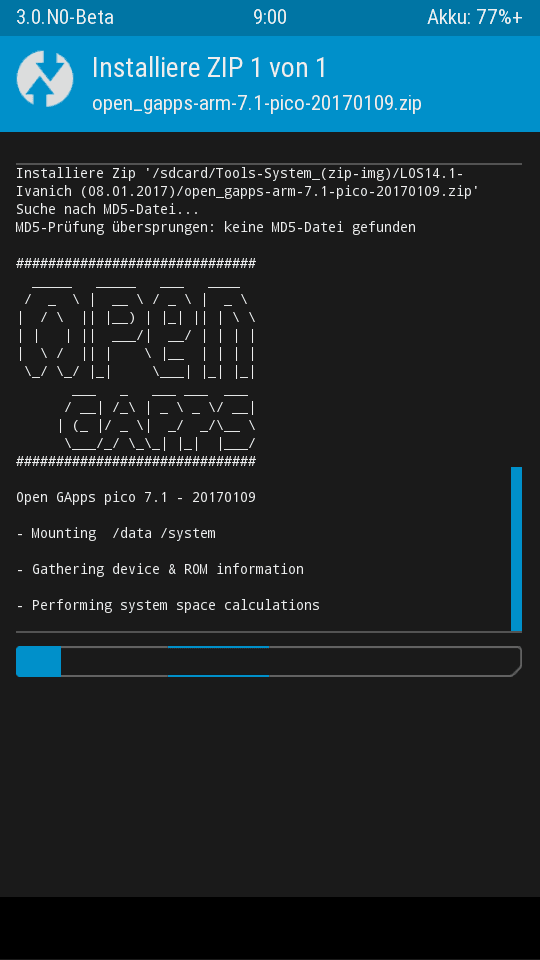

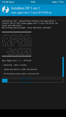

4. ROM: lineage-14.1-20170108-UNOFFICIAL-pyramid.zip geflasht.
5. GApps: open_gapps-arm-7.1-pico-20170109 geflasht.
6. Dann Wipe Cache und Dalvik.
7. Handy starten.
8. Tastatur Fehler, einfach die Datei /system/lib/libjni_latinimegoogle.so löschen.
