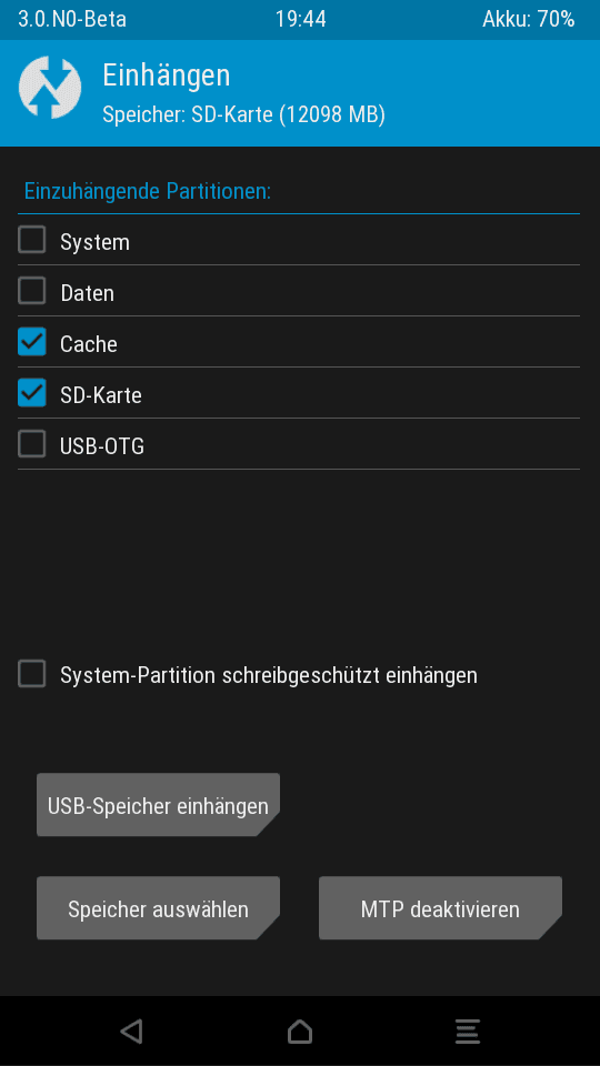

@Esen
Da ist bestimmt im TWTP eine Einstellung falsch. Schau mal bei Einhängen welche Haken gesetzt sind.
Screenshot von meiner Einstellung ist beigefügt.

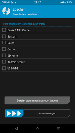

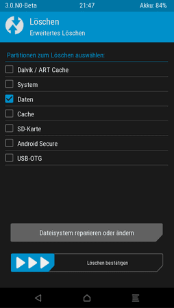

Bei Löschen - Erweitertes Löschen solltes du mal das alles an wählen und Löschen
Die neuste TWRP: TWRP-3.0.N0-beta-pyramid-r1.img muss du mehmen.

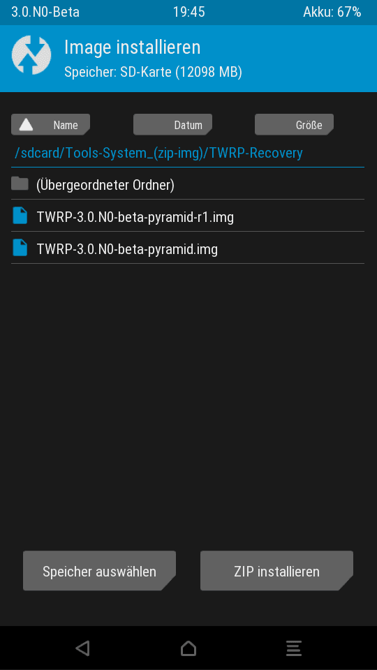

Wie sehe ich denn, ob das Flashen der neuen TWRP-Version geklappt hat (nach Anleitung Beitrag #27)? Auf der Startseite des Recoverys steht oben links 3.0N0-Beta. Muß da noch irgendwo r1 stehen?
Nein, "r1" wird nicht angezeigt, siehe mein Screenshot (Aktuelle TWRP "r1")

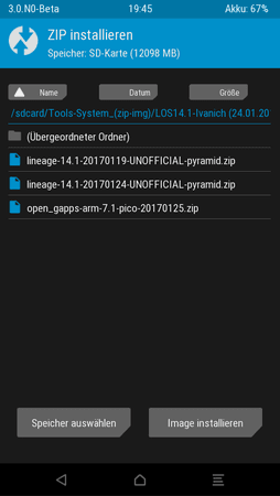

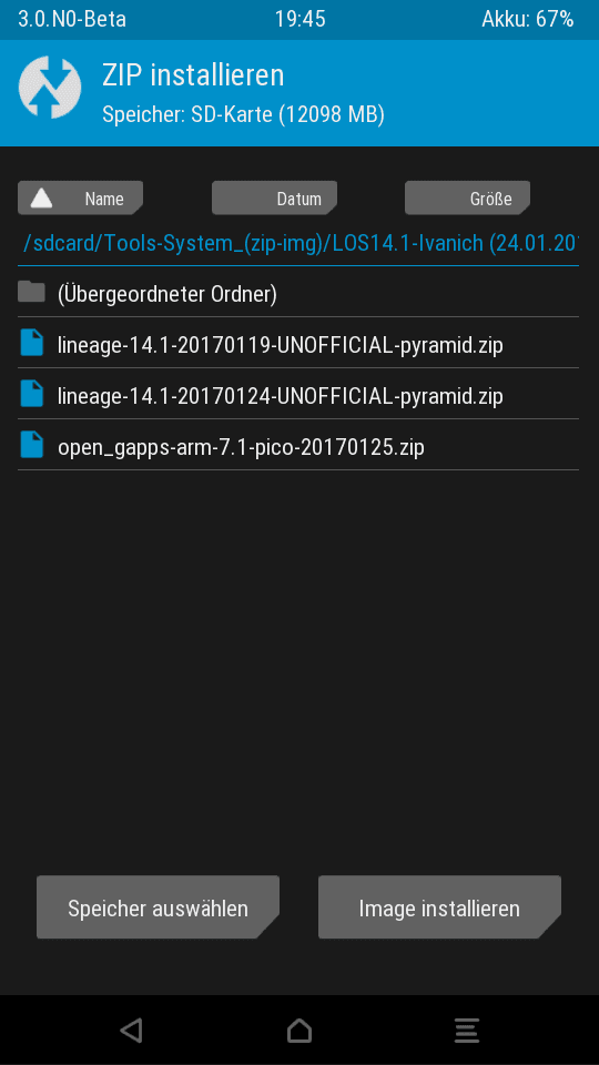

Ich habe die aktuelle ROM noch einmal heruntergeladen und auf die SD-Karte gepackt (nur zu Info: beide ROMs waren aber gleich groß. Egal).
Nach der ROM die Gapps geflasht, dann Wipe Cache und Dalvik. Nach dem Klick auf Neustart fährt das Handy in eine Bootschleife: der weiße HTC-Startbildschirm erscheint für 30 Sekunden, dann wird der Bildschirm 3 Sekunden schwarz, um wieder den HTC-Startbildschirm zu zeigen. Das geht jetzt seit 30 Minuten so. :cursing:

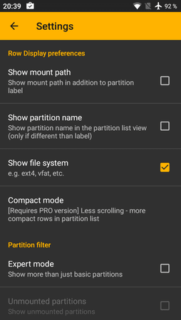

Welches Format hat dein Speicher. Lade mal die APP: Diskinfo und vergleiche das mit meinen Screenshots. Im Setting den Haken bei "Show file system" setzen.
Reaktionen: Esen
Die App DiskInfo zeigt folgendes an:
System [ext4]
666 MB used
Data (userdata) [ext4]
596 MB used
Cache [ext4]
6,4 MB used
SD card [vfat]
1,9 GB used

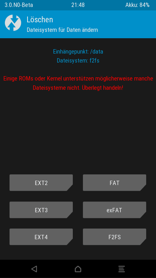

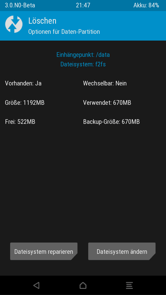

Data und Cache haben ein anderes Format wie bei mir.
Stell das mal um und versuch es dann noch mal.
Das wir im TWRP-Recovery gemacht, unter "Löschen - Erweitertes-Löschen" einzel anwählen und Dateisystem ändern.

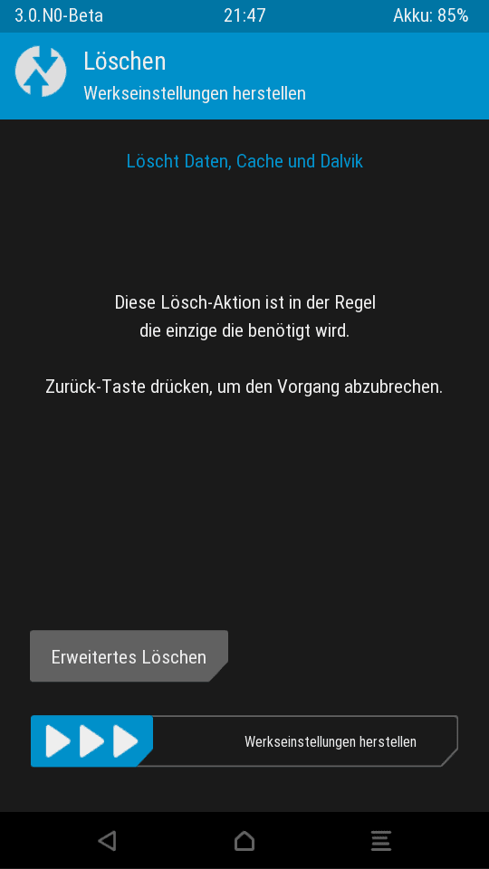

[doublepost=1485550426,1485549477][/doublepost]Hier sind noch ein paar Screenshots dazu.

Nach der Dateisystemänderung empfing mich das Handy wie nach einer Neuinstallation. Zum Glück waren die Kontakte und Bilder noch vorhanden, alles andere war weg. Nach Installation und Auswertung von DiskInfo wurde bestätigt: Data und Cache haben jetzt auch das Format f2fs.
Ein erneutes Flashen der aktuellen ROM vom 24.01. plus passende Gapps brachte wieder keinen Erfolg. Nach Neustart hängt das Gerät erneut in der beschriebenen Bootschleife. :bored:

Gehe dann zu "Löschen - Erweitertes-Löschen" setze die Haken so wie in meinem Screenshot (Beitrag #41 - Bild 2) und bestätigen das.
Anschließend flash die ROM (meinetwegen auch 3 mal) und die GApps hinterher und Starte das Handy.
