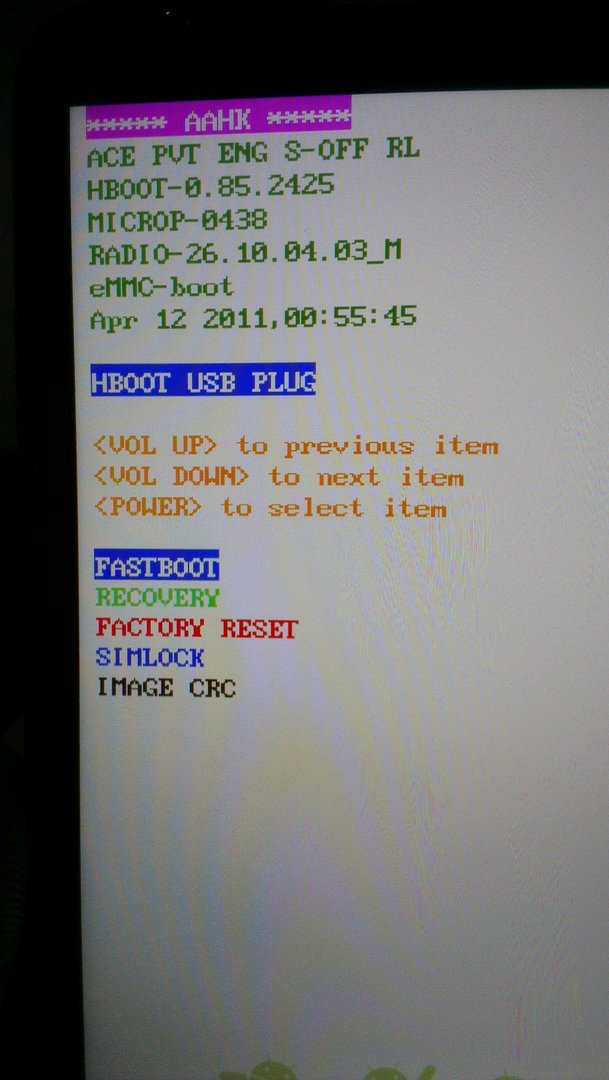

So sieht es jetzt aus. Ja Branding ist weg.
Leider kann ich die CID nicht auf HTC__102 setzen. Liegt dass am Eng-S-Off?
Hab es mit EasyRadioTool probiert der sagt Connection error und über Fastboot der sagt Command error.
Klasse! Das heißt, mit htcdev entsperrte DHDs können definitiv wieder richtig entsperrt werden!
Du hast jetzt ein geunlocktes Gerät, das auch noch S-OFF und "Super-CID"-et ist.
Zu deiner Frage: Wenn du die CID auf HTC__102 setzen möchtest, ist das nicht ganz so einfach. Du hast jetzt aber die "Super-CID" (11111111), mit der du alle CIDs verwenden kannst! Das kannst du prüfen, indem du im Fastboot-Modus am PC den Befehl "fastboot getvar all" eingibst. Dort steht Deine aktuelle CID mit drin. Die "Super-CID" ist der "HTC__102" vorzuziehen. Die OTAs dürftest du trotzdem erhalten!
Wenn du auf jeden Fall "HTC__102" haben möchtest oder du keine OTAs erhältst, gib Bescheid, dann suche ich die Befehle raus und schreibe Dir eine kleine Anleitung. Mit Deinem neu erworbenen S-OFF ist das nämlich wieder möglich!

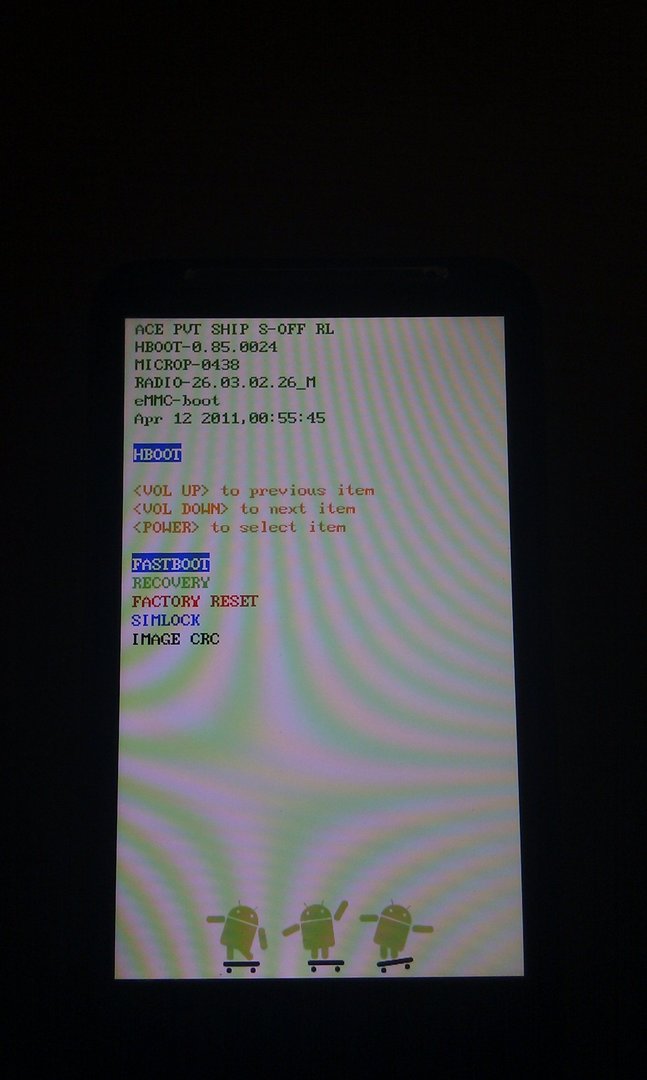

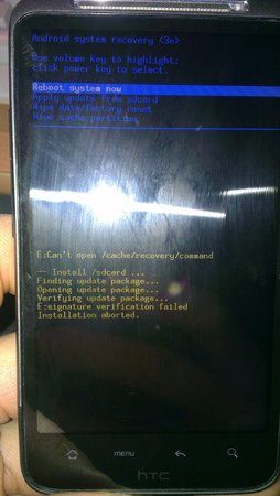

Hmm die flasht er nicht. Findet leider nichts. No or wrong image....
Hab es auch über Recovery versucht
Hab Dir ein Zweites geschickt.
(Recovery kann da gar nichts tun. Das ist kein Recovery-Image.)
>> Wurde per PM erledigt, um den Thread nicht vollzuspammen. :)

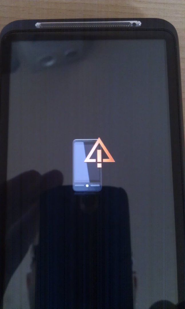

Hallo!
Habe mein DHD mit orginal Rom mit Advanced Ace Hack Kit (habe es nicht hier vom Bord sondern gegoogelt und geladen) gerootet. Danach habe ich mir ein Rom auf XDA runtergeladen und die zip wie beschrieben installiert. Wollte meine Backupsicherungen aufspielen sprich SMS,MNS,Apps dabei festgestellt das ich keine Rootrechte habe bzw das ich keine Superuserrechte
habe. Habe dann in Foren gelesen das es ein bekanntes Problem ist und es mit dem Superuser zusammenhängt und das die SU-Binary defekt ist bzw nicht funktioniert. Habe dann es nochmal versucht zu rooten mit dem Kit und es blieb hängen mit der Aufforderung zu warten über ne Stunde tat sich nichts. Habe es dann abgezogen was bestimmt falsch war:sad:!Jetzt komme ich nur noch in den Bootloader kann zwar Recovery auswählen kommt dann aber wie auf Bild zu sehen Logo und nicht geht mehr.
Hoffe ihr könnt mir helfen und ich habe mich nicht zu umstndlich ausgedrückt.
MFG Holger1
