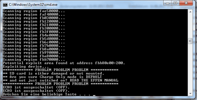

Habe das downgrade erfolgreich durchgeführt. Jetzt kann er aber kein S-OFF setzen. Sehe im Bootloader, dass da steht "S-ON".
Bekomme folgende 2 Fehlermeldungen.
Handy ist definitiv auf "Nur Laden", beim 2. Bild bricht er ab.
Dann wird das Handy hell und er wechselt selbstständig auf "Festplatte".
Finde in den Menüs von 2.3.3. nicht eine Einstellung für "Standard", aber vorher ist definitiv "Nur laden" eingestellt gewesen.
An der SD-Card liegt es denk ich nicht, da das downgrade ja ohne Probleme funktioniert hat (inklusive SIMLOCK --> puh endlich wieder Internet :)
Vielen Dank auch an die PD98IMG-GB2.zip!!!
Danke, hoffe jemand weiß weiter.
VG Malte

Hast wohl a SD card problem oder Funktion nur laden ist nicht aktiv.
