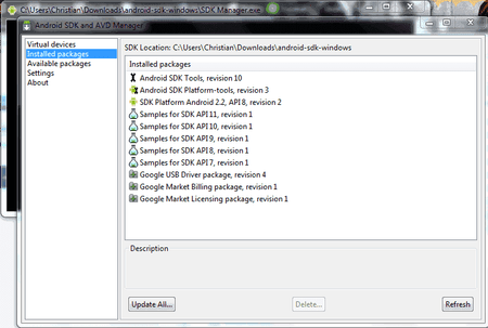

Ich bin echt am verzweifeln, ich habe mir zwar schon viele Seiten durchgelesen in diesem Thread aber 42 kann man nicht aufmerksam lesen. Folgendes Problem:
Ich habe das Android-SDK heruntergeladen und folgende Packages installiert (siehe Screenhot)
Ich habe root, eng s-off, den hex editor und die formatierte SD im DHD
USB-Debugging aktiviert, USB-Verbindung auf Festplatte und mit dem PC verbunden
Wenn ich in ADB (shift+rechtsklick auf tools) "adb devices" eingebe, kommt die Fehlermerldung, dass der Begriff falsch eingegeben wurde oder nicht gefunden werden konnte
Den Treiber My HTC finde ich im Ordner HTC/HTC Driver/Driver Files/Win7_86 übrigens nicht.
Im Geräte Manager steht unter Android USB Device "My HTC"
Was soll ich tun ?
lass das mal weg, wenn du per adb was machen willst; da wird die verbindung zum Handy gekappt und als USB-Festplatte genutzt.
adb = laden-Modus
dann sollte auch dein Befehl klappen.

hier mal nen DL-Link direkt vom Godfather :D
http://dl.google.com/android/android-sdk_r10-windows.zip
entpacken und darin findest unter dem Ordner Tools die benötigten Anwendungen. Wichtig dabei, kopier den Ordner Tools am besten ins Root einer Festplatte. "lange Dateinamen" und z.b. Leerzeichen in Ordnernamen vor dem Tools schaden den Anwendungen.
//edit: hab dir ma meine Treiber aus dem Programme/Htc Ordner gepackt und hochgeladen. Vielleicht hilft es dir weiter.

//Edit: Das was du im HTC Ordner hast, hab ich auch drin, ich habe jetzt im SDK mal "Accept all" angeklick und werde alle Packages laden. Sonst muss ich ja eigentlich nichts mehr machen oder?
Falls es was bringt, im Tools Ordner gibt es die abd.exe nicht, wenn ich diese von platforms nach tools verschiebe sagt cmd, dass iwelche Dateien fehlen.
//Edit: Wenn ich die Eingabeauffordrung mit Shift+Rechtsklick auf "Platform-tools" öffne und adb devices eingebe, nennt er mir, meine Geräteseriennummer, soll ich dann einfach weitermachen?
