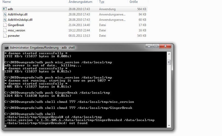

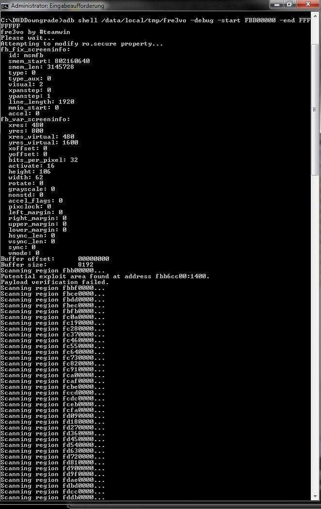

Auch mit dieser Möglichkeit klappt es nicht.
Weder über die Batch-Datei, noch über die manuelle Eingabe.
Im Text steht dann auch etwas von "Payload Verification Failed":

Diese Tool ist in meinen Augen nicht sehr transparent, ich habe keine Ahnung, was es macht. Diese Anleitung sollte eigentlich auch bei Dir funktionieren. Wenn Du bis Punkt 20 kommst und der funktioniert nicht, dann liegt es an der Goldcard, die nicht funktioniert.
Reaktionen: Nucleus

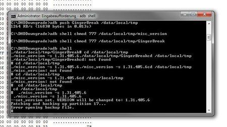

Aktuell hänge ich hier:
attachment.php
Habe segelfreunds Link benutzt und bin der Anleitung genau gefolgt.
Ich glaube das hat sich gerade erledigt - da hat wohl ein Leerzeichen in der Anleitung gefehlt.
Dafür hängts aber nun hier:
attachment.php
Hat sich erledigt - hatte versehentlich noch den SD-Zugriff aktiv.
