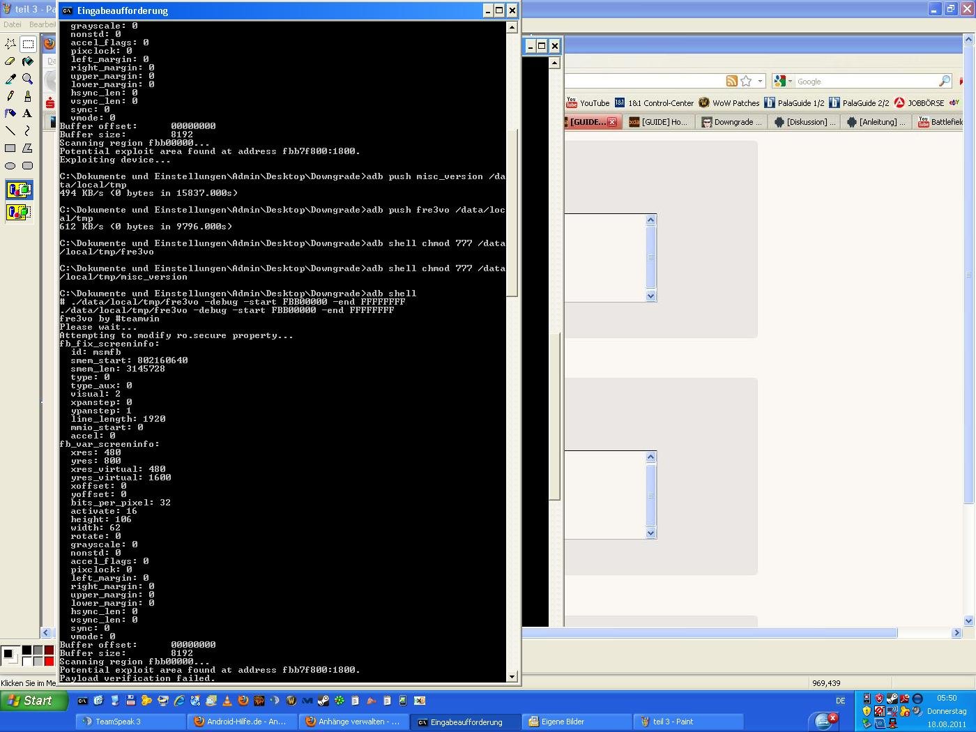

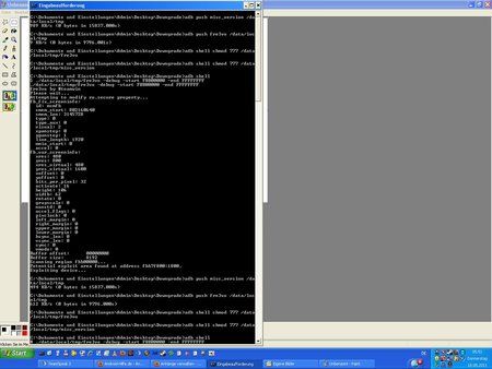

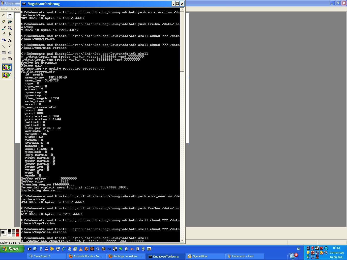

Folgendes, die "#" bekomme ich nur wenn ich die ersten 6 Befehle einmal durcheier in der cmd dann bimmelt der rechner 2x (genauso wie usb-stick ab und wieder anklemmen), dann die adb befehle von vorne und dann erscheint die # auch wie sie soll. Allerdings habe ich scanning etc. in meiner cmd was ich auf keinem anderen screen sehe... :s
Zu der Goldcard, ich formatiere die SD und erstelle dann die goldcard.
Mit eben dieser kommen dann die adb befehle und erst wenn ich temproot habe stelle ich auf festplatte, spiel die rom rüber und stöpsel dann ab ODER stelle auf "Nur laden" zurück (beides ausprobiert, ergebnis das gleiche) und starte dann neu.
im bootloader findet er die rom, lädt sie, untersucht sie dann und befindet sie als inkorrekt!
Haargenau das gleiche Bild, was oben ein vorposter schon einmal gezeigt hat.
Ich habe meine gesamte cmd einmal gescreent, ;) ist in 3 img's im anhang.
Übrigens habe ich den ganzen spaß auch mit einer anderen SD ausprobert, ergebnis bleib das selbe. Ich habe einfach keinerlei Ideen mehr :(
Wäre nett wenn ihr euch etwas einfallen lassen könntet :)
