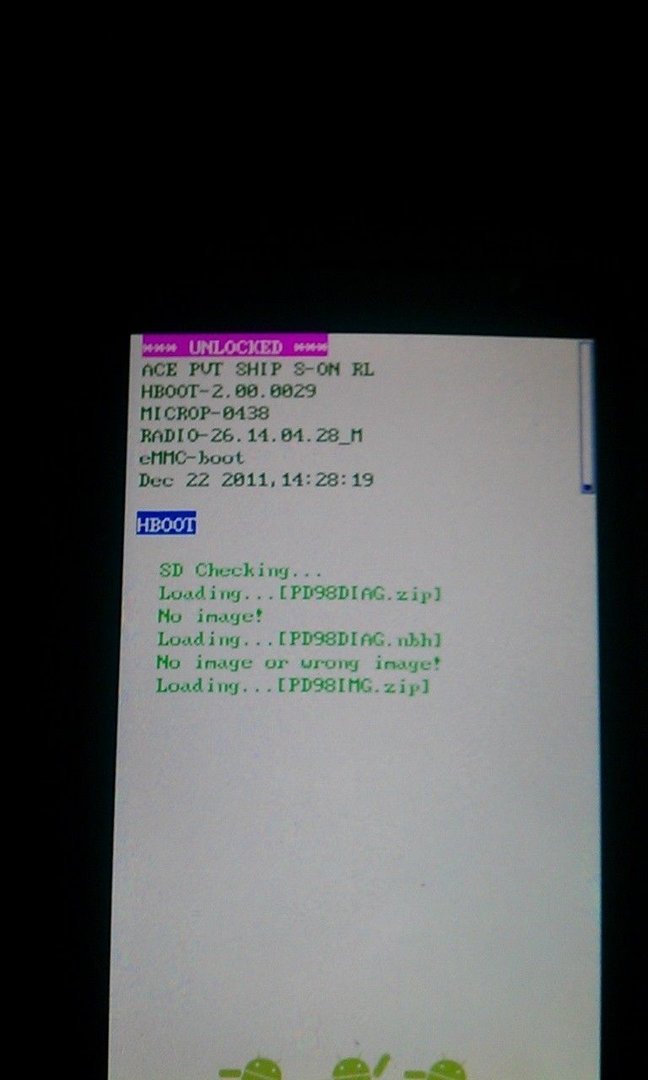

Hallo
ich habe ein Desire HD unlocked
ACE PVT SHIP S-ON RL
HBOOT 2.00.0029
TMOB 3.13.111.3
Ich bin nach Anleitung vorgegangen um es zu unlocken danach habe ich Clockwood installiert und was mein größter fehler war ich habe kein Backup gemacht und einfach gewipt. So und jetzt zu meinem Problem.
Ich habe mich 2 Tage durchgelesen und ich habe es nicht hinbekommen mein DHD wieder zum laufen zu bringen.Es bleibt im T_Mobile Logo hängen und weiter geht es nicht.
Ich bräuchte dringend ein paar Infos wie ich das wieder hin bekomme.
Vielen Dank schonmal im vorraus.
PS:
Ich bin nch leie in diesm Bereich

Aktuell habe ich das original rom von TMOB 3.13.111.3 drauf. Mit dem Bootloader 2.00.0029.
Also ich hatte das DHD unlocked habe dann Clockwood draufgezogen. Danach habe ich ohne ein Backup die 4 ex wip.zip drüber gebügelt ohne ein Backup zu machen.
Habe versucht Blackout 3.1 zu installieren aber was ich nicht bedacht habe das dass nicht
Funkttionieren tut. Seitdem ist clockwood weg und das DHD
Hängt fest beim t Mobile logo und bleibt da hängen. Ich habe schon die Ruu 2.50 als ZIP unauch als exe versucht zu nehmen beides scheiderte. Ich bekomme auch. Die 3.13.111.3 zip nicht drauf.

Ich bräuchte die Original Ruu 3.13.111.3 glaube ich aber ich finde sie niergens.
Genau das Gleiche stand bei mir auch dort...

Aber nicht die 3.13.111.3. Auf der seite war ich schon. Die 2.50 geht nicht
