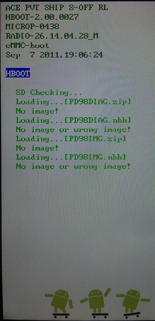

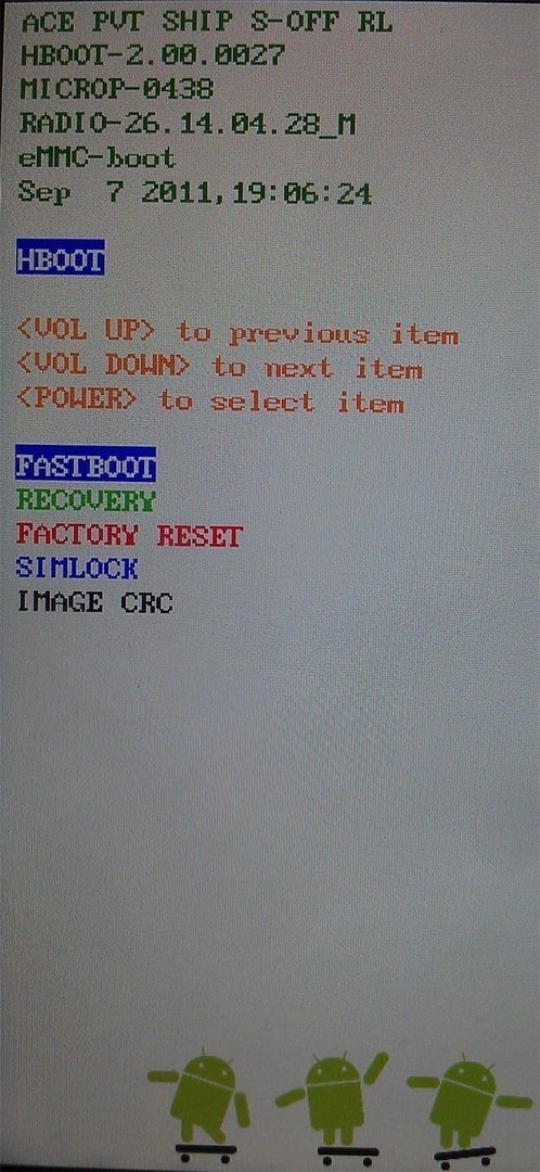

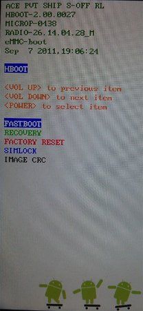

Hallo Android Gemeinde,
habe ein Dickes Problem. Habe vor kurzem mein DHD mit aahk s-offt und gerootet. Anschließend CyanogenMod 7.2 aufgespielt. Hat auch alles gut geklappt. Gestern hat sich mein Touchscreen aufgehängt. Es reagiert nicht mehr. Wenn ich auch neu starte (auch Batterie raus genommen) kann ich nichts eingeben auch beim Pin Abfrage. Anschließend habe ich Original Stock ROM (die Version RUU_Ace_Sense30_S_HTC_WWE_3.12.405.1_Radio_12.65.60.29_26.14.04.28_M_release_225512_signed) von HTC gefläscht. Das System fährt hoch und bei PIN Abfrage geht es nicht weiter, das Touchscreen reagiert nicht. Höchst wahrscheinlich ist der Touchscreen flöten gegangen. Da ich noch Garantie habe muss ich bevor ich wegschicke das DHD wieder auf S-On setzen. Ich dachte mit dem Aufschpielen des Stock Rom geschieht es Automatisch, war falsch gedacht das Handy zeigt immer noch S-off. Da ich auch nicht ins Debugger Modus umstellen kann ist es mir nicht möglich Befehle über CMD Terminal zu geben. Kann mir jemand helfen wie ich mein DHD auf S-ON setze. Sonst kann ich nicht auf Garantie reparieren lassen. Hab noch zwei Bilder vom Bootloader angehangen. Dank in Voraus.
