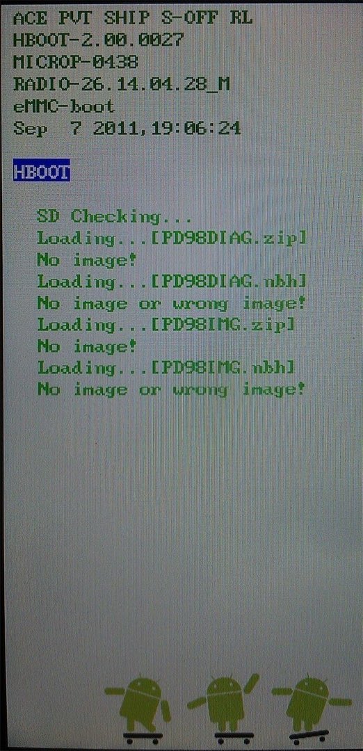

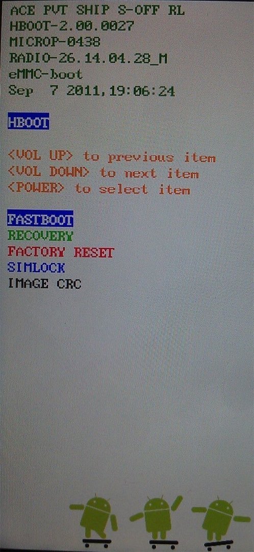

habe ein Problem. Habe vor kurzem mein DHD mit aahk s-offt und gerootet. Anschließend CyanogenMod 7.2 aufgespielt. Hat auch alles gut geklappt. Gestern hat sich mein Touchscreen aufgehängt. Es reagiert nicht mehr. Wenn ich auch neu starte (auch Batterie raus genommen) kann ich nichts eingeben auch beim Pin Abfrage. Anschließend habe ich Original Stock ROM (die Version RUU_Ace_Sense30_S_HTC_WWE_3.12.405.1_Radio_12.65.6 0.29_26.14.04.28_M_release_225512_signed) von HTC gefläscht. Das System fährt hoch und bei PIN Abfrage geht es nicht weiter, das Touchscreen reagiert nicht. Höchst wahrscheinlich ist der Touchscreen flöten gegangen. Da ich noch Garantie habe muss ich bevor ich wegschicke das DHD wieder auf S-On setzen. Ich dachte mit dem Aufschpielen des Stock Rom geschieht es Automatisch, war falsch gedacht das Handy zeigt immer noch S-off. Da ich auch nicht ins Debugger Modus umstellen kann ist es mir nicht möglich Befehle über CMD Terminal zu geben.
Auch das Fläschen des Zip Files "PD98IMG.zip" das ich aus dem HTC Stock Rom extrahiert habe nach Anleitung, lies sich nicht im Bootloader Modus fläschen. Ich komme nicht weiter.
Kann mir jemand helfen wie ich mein DHD auf S-ON setze ohne Debbuger Modus (Nur Lade Zustand wird angezeigt) und ohne Touchscreen zugriff. Sonst kann ich nicht auf Garantie reparieren lassen. Bilder vom Bootloader habe ich angehangen. Bitte um Hilfe.
