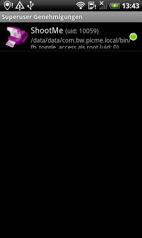

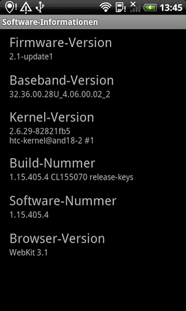

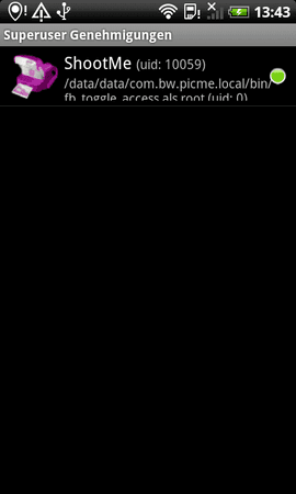

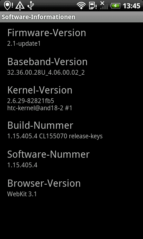

was genau soll ich nun damit Testen? Ich kann damit Screenshots machen und mehr nicht. Aber da ich auch gerade dabei war hänge ich mal zwei Bilder an die zeigen das ich ein unrootet phone habe.
