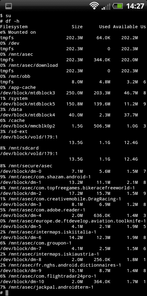

So, hier mal der Anhang zwei zusammengeschnittener Screenshots aus dem Emulator.
Deine Datenpartition hat nur noch 11,2 MB frei. Daher hast Du wohl das ganz normale a2sd drauf.
