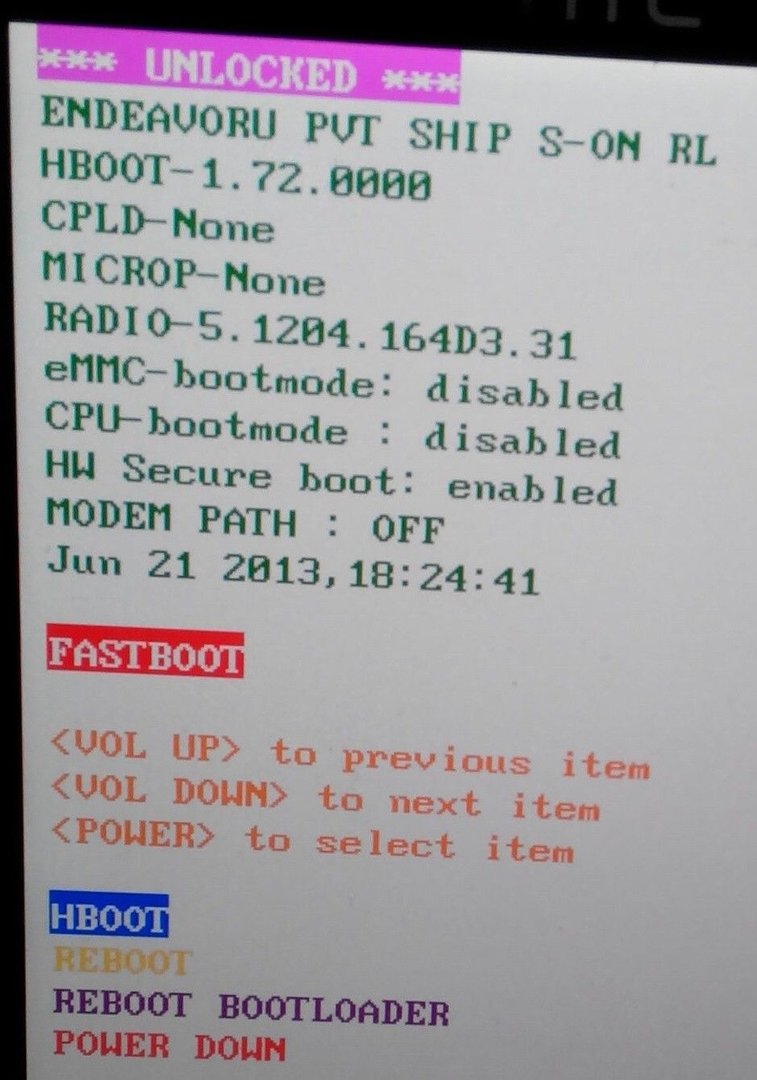

Guten Morgen,
habe versuch auf mein HOX ViperX zu flashen.
(zuerst boot.img mit fastboot geflashed)
Leider kommt die Meldung vor der Installation:
Checking Model ID
assert failed: getprop("ro.product.device")=="endeavoru" ll get prop("ro.build.product")=="endeavoru" ll get prop("ro.build.product")=="endeavoru"
--> habe danach versucht, mein Nandroid zurückzuspielen - leider erfolglos. Hängt danach beim HTC Logo.
CID: VODAP120
HBoot: 1.72
CWM: 6.0.4.8
Was mache ich falsch?
Bitte um Hilfe.
Danke
Hababu
Versuch mal ein anderes Recovery. TWRP oder PhilZ.
Wenn du das NAndroid zurückspielst, musst du natürlich auch den Kernel daraus flashen.
Danke, die Philz hat nicht funktioniert aber die Clockwork_Mod_Recovery_6.0.4.4_Hboot_1.72_Touch scheint zu funktionieren.
Ich verstehe nicht, warum so viele immer noch an dem alten CWM-Zeug hängen......:winki:
Aber egal. Schön, wenn es jetzt funktioniert. :thumbup:
