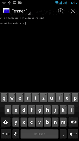

Das habe ich gerade versucht, aber nach der Eingabe passiert nix. Er wechselt nur eine Zeile weiter nach unten.
LG
Hmm... seltsam. Kannst alternativ noch das probieren:
1. in hboot wechseln
2. fastboot und USB anschließen
3. per CMD zu android/platform-tools/ wechseln (fastboot.exe erforderlich!)
4. fastboot oem readcid eingeben
ahh das sieht doch schon mal besser aus. :D
O2___102
LG
Na dann weißt ja jetzt, dass Du eine O2-Gerät hast.
Musst Dir dann die passende O2 RUU raussuchen aber wieso willst denn unbedingt wieder auf das Stock Rom mit Branding?
