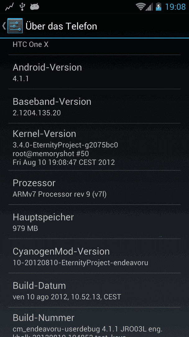

hab auch cm 10 und keinerlei daten/netzwerkverbindung, getril meint, unbekannte ril.
allerdings bei den letzten beiden radios :-/
die funktioniert! super - werd mal testen wie das alles läuft (netz/wlan/gps)
