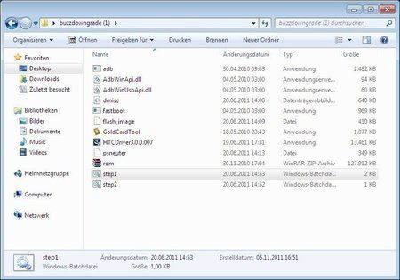

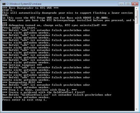

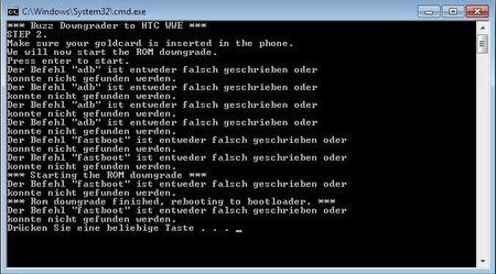

so habe jetzt noch einmal entpackt (auch noch einmal neu geladen), aber immer noch die selben Fehler!
wenn ich pause einfüge sehe ich folgende Fehler:
4 x Der Befehl "adb" ist entweder falsch geschrieben oder konnte nicht gefunden werden.
4 x Der Befehl "fastboot" ist entweder falsch geschrieben oder konnte nicht gefunden werden.
kannst du mal nen screen machen? Von dem ordner, wo alles liegt und von dem CMD?

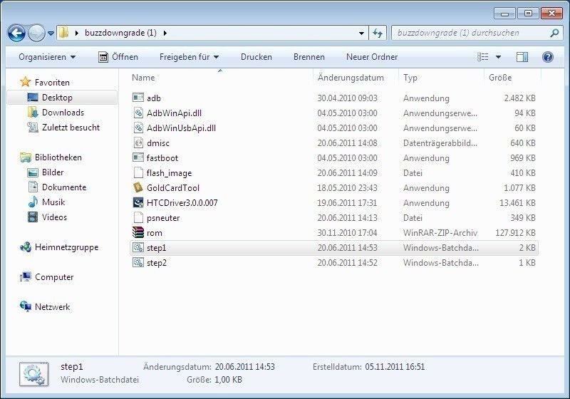

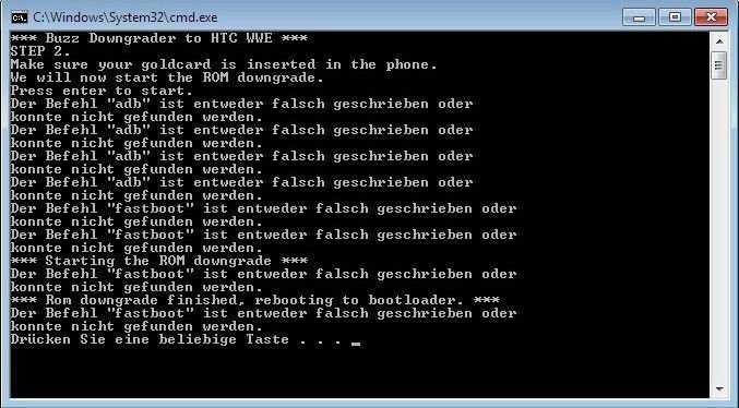

ja klar. hoffe du kannst damit was anfangen.

Jubelstürme!!!!!!! hab HBOOT-1.01.0001 erreicht!!!!
Die Lösung des Problems: DOS-Eingabeaufforderung!
Mit Windows ist man ja mittlerweile so verwöhnt ...
Kannst Du das mal genauer erklären? Ich bin doch im Dos Eingabefenster wenn ich unter Win7->Start -> und dann cmd ins Ausführen Fenster tippe oder?
ja klar :D
dann musst du in den ordner wecheln, wo du das entpackt hast (also step1.bat und alles) und dann eingeben:
Code:
step1.bat
einfach und genial :D
