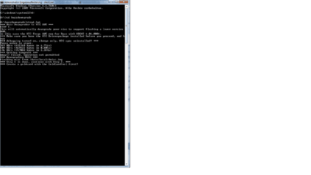

bin gerade am verzweifeln, wenn ich step1 ausführe, erhalte ich
mmap() failed. Operation not permitted
GoldCardTool startet trotzdem und ich kann die CID auslesen, aber bekomme auf der Redirection die Fehlermeldung Please enter a valid cid.
HTCSync ist nicht installiert, allerdings mein Myhone ExplorerClient auf dem Handy und auf dem PC, verwende Windows 64Bit Home Premium
Liegts an der Software oder was mach ich falsch, muss jetzt erstmal durchatmen, das ganze kostet mich heute schon genug Nerven.

Kannst du bitte ein Screen machen wo die step1.bat fertig ist und ich das fenster sehe? Ich kann mir das jetzt visuell nicht so richtig vorstellen :)
Bitte schön
ist hoffentlich noch lesbar
a lesen kann ich es :) , Danke
Deine HBOOT version ist aber 1.001.0002 und du hast Android 2.2..1 installiert?
Ein fortfahren mit der Anleitung ist nicht möglich?? Das GoldCard Problem hat mit dem Step 1 eigentlich wenig zu tun :)
HBOOT ist 1.001.0002 und Android 2.2.1 ist installiert, und das muss ich ja downgraden und somit das Branding entfernen, damit ich den S-OFF setzen mit Revolutionary kann, oder versteh ich was komplett falsch ?
