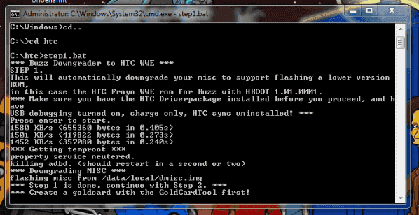

Ich lasse es mal s-off und mach den downgrad wieder. Auf dem Bild kann man sehen was angezeigt wird aber im HTC ist immernoch die 0002 liegt das am S-OFF?
Das HTC sagt übrigens das die SimKarte gewechselt wurde und alle APPS sind weg

also muss ich jetzt erst soff setzen und dann von 1 beginnen weil so geht gerade die 0001 nicht drauf obwohl im cmd alle ok ist
Ok schritt 1 geht nicht mehr :cursing:
öhm? gabs irgendwelche fehler? Ich sehe keine -.-
Also ich kann machen was ich will ich bekomme kein 0001 mehr drauf wenn es fertig ist kann ich im bootloader immer nur 0002 sehen. Und bei Hboot wenn ich draufdrücke heißt es ni Image
Ohne step1 auch kein step 2 oder ?
Jetzt habe ich nach deiner Anleitung aud S-ON gestellt allerdings mit der 0001 Version und jetzt steht im Bootloader Hboot ......0001 und S-ON.
Also nicht über die Komandozeile ich habe auch nur die 0001 benutzt weil ich die 0002 in Temp nicht gefunden habe.
Also muss jetzt wieder auf S-Off stellen, DIESES MAL DANN KEIN UPDATE MACHEN, dan die recovery flachen und wieder auf On stellen damit ich den anderen Kernel einspielen kann
oder off lassen ?

ok leider hat das nicht geklappt das HTC ist immernoch 0002 jetzt aber s-off, ich werde versuchen die schritte wieder durchzukauen und hoffe das der step 1 geht denn ohne den temproot im BL kann step 2 wohl nicht gespeichert werde oder ?
Also ich kann machen was ich will ich bekomme die 0001 nicht drauf, egal ob son oder soff desweiteren bekomme ich auch keine andere Rom aufgespielt ich gebe jetzt auf sonst trete ich drauf.
Jetzt bleibt es soff mit 0002 und gerootet mit superuser
