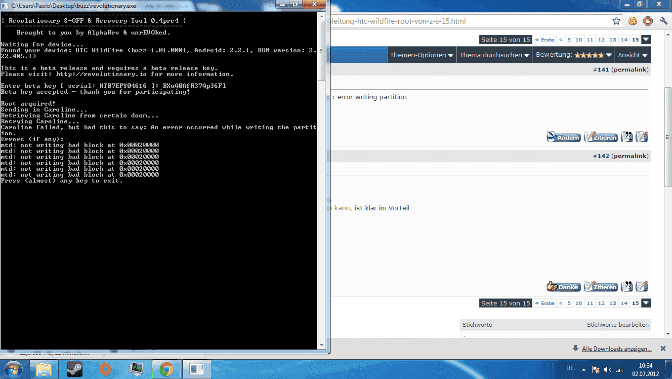

ok Sorry ^^ Wenn ich die revolutionary.exe starte , steht am Ende : error writing partition
Mach mir mal bitte einen Screenshot - Danke :)
Bitte :))
Puh, hast du vorher schon irgendwas gemacht in der richtung? Zum Beispiel HTCdev unlock?
Nee hab nur gedowngraded und Eine GoldCard erstellt
Hmm, ich habe den Fehler vorher nciht gekannt. Aber nach ein wenig googlen habe ich herausgefunden, dass das was mit deiner Speicherpartition zu tun hat und dass man da nichts machen kann außer umtauschen.
Wolltest du nur dein Branding loswerden?
wollte rooten ^^ um ginger drauf zu machen.
Oh verdammt ^^
Ich hab irgendwie grad keinen Plan, sorry. Vielelicht weiß jemand anders rat :)
Kein Ding :D Trotzdem Danke
