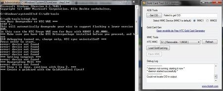

habe vor Kurzem ein HTC Wildfire bekommen, wollte des rooten und bin dieser Anleitung gefolgt. Leider zeigt er mir aber keine CID über Goldcard an, sondern nur "Failed to get CID".
Woran könnte das liegen? Habe den USB Debugmodus aktiviert, benutze kein HTC Sync und hab die USB Einstellung auf "Festplatte". Die SD Karte wurde ebenfalls formatiert.
Habe schon gelesen, dass Windows 7 64bit (welches ich nutze) Probleme machen kann... auch schon beim Auslesen der CID?
Würde mich über Unterstützung freuen!

So, hab nun die 2GB Karte ausprobiert und dieses Mal auch "nur laden" und "Festplatte" getestet, aber es macht keinen Unterschied...
Ich habe mal einen Screenshot gemacht mit den Nachrichten, die ausgespuckt werden.
Fällt euch oder dir Adria noch irgendwas ein, was man machen kann?
Lg

Hast du die Karte formatiert? Hast du mal auf mmc0 umgestellt?
Die step1.bat gibt Fehler aus. Sind die Treiber über htc sync installiert?
Gesendet von meinem HTC One X mit der Android-Hilfe.de App
Die Karte wurde mit Fat32 formatiert, ja. Ich habe immer sowohl mmc1 als auch mmc0 ausprobiert, bei beiden dasselbe Ergebnis.
Was meinst du mit Treiber installiert, hab ich da irgendwas verpasst? HTC Sync habe ich nicht benutzt, da du in dem Guide ausdrücklich darauf hingewiesen hast, dass man es nicht braucht.
Ich dachte mir schon, dass "Device not found" irgendwas zu bedeuten hat :)!
LG
Klar, aber ich gehe natürlich davon aus, dass die Treiber installiert sind ^^
Installier mal HTC Sync und deinstallier es mal wieder ;)

Ich habe es soeben gelöst.
Ich habe mein Handy eingesteckt mit "Nur Laden" und den HTC Driver aus dem zip-Archiv installiert. Folgender Dateiname: HTCDriver3.0.0.007

naja, mit dem installieren von HTC Sync werden die Treiber installiert, und wenn du die software deinstallierst, behälst du die Treiber aber auf deinem Rechner und das Telefon wird auch als solches erkannt :) Das ist der einzige Sinn ^^
Super Adria, vielen Dank, es hat geklappt! Ich hoffe, dass ab jetzt alles reibungslos läuft, ansonsten melde ich mich noch mal ;)! Danke!
