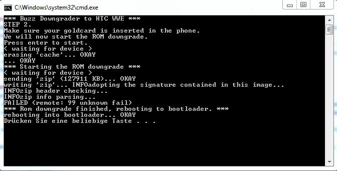

Servus,
bekomme den Fehler "remote 99: unkown failed" kann mir da jemand helfen ??!! BIIIIITTTTTEEE :)
ICE

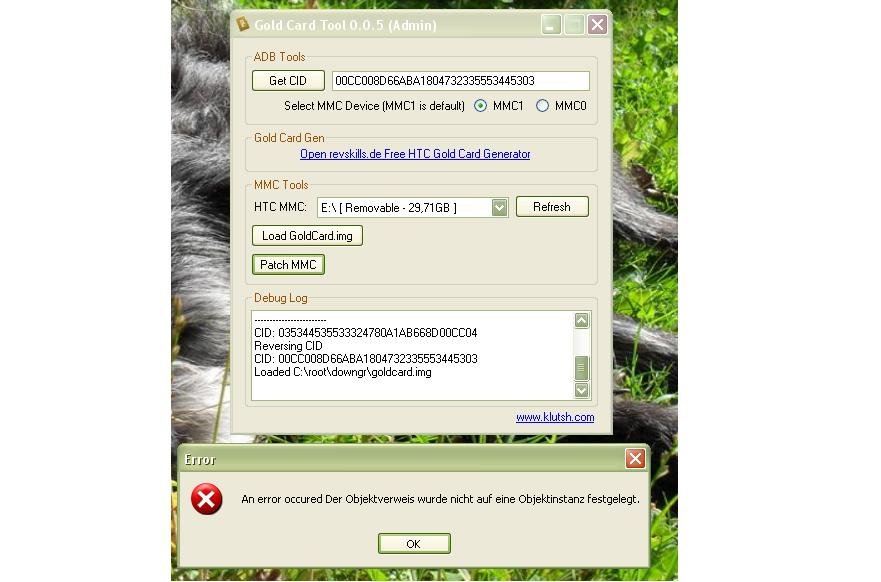

nach dem patch mmc bei der goldcard kommt der Fehler "objektverweis wurde nicht auf eine objektinstanz festgelegt"
Die Schritte, die in diesem Forum beschrieben wurden, habe ich mehrmals genauso befolgt.
Hat einer ne Lösung?
Hast du denn das Wildfire oder das Wildfire S (ich frage nur nach, weils da schon öfter Verwechslungen gab)
Kannst du mal bitte einen Screen hochladen?
Danke für die schnelle Antwort. Also ich habe ein Wildfire (ohne S).
Und hier ist noch der Screenshot von der Fehlermeldung.
