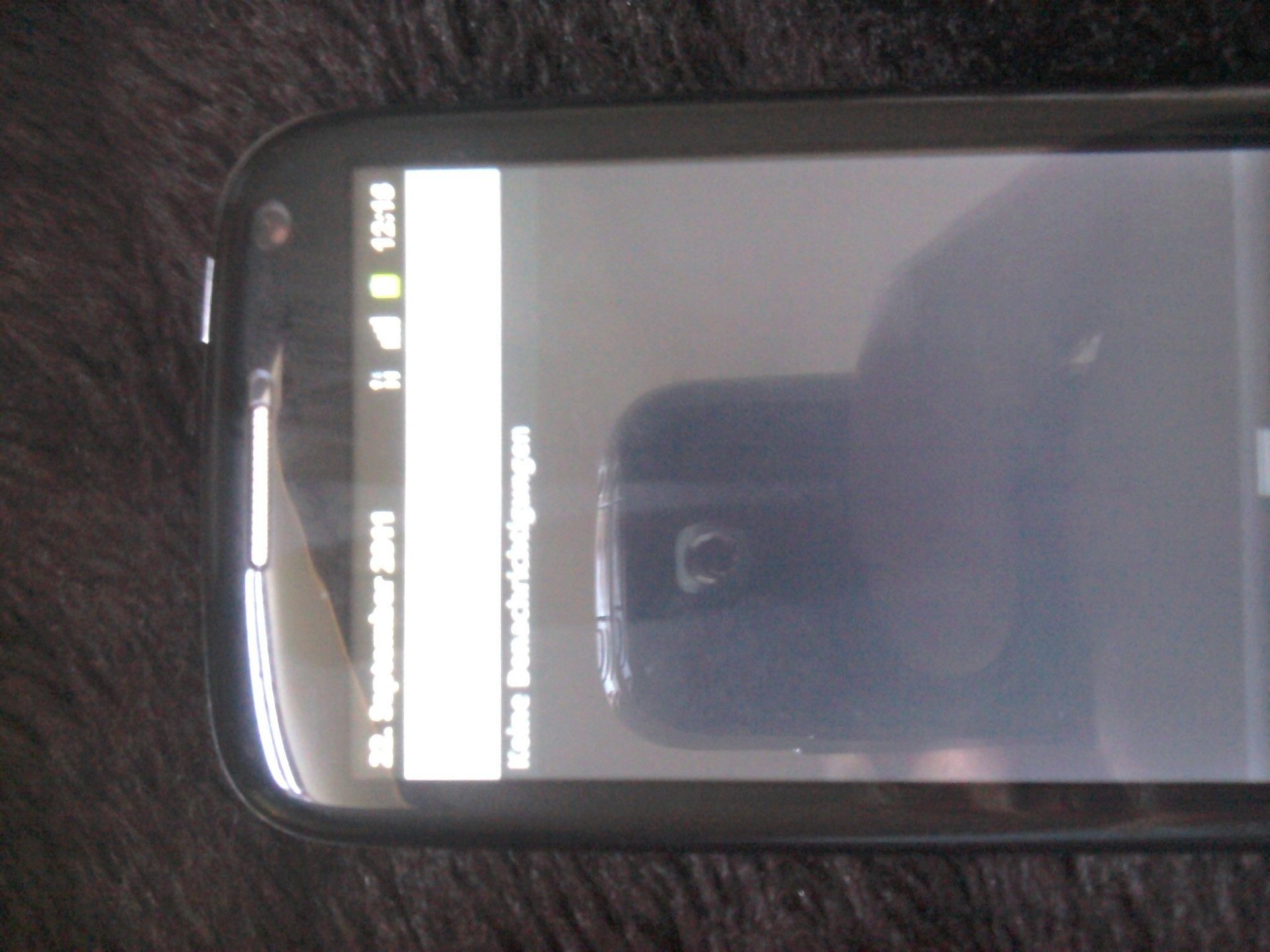

Ja aber nach hardreset fehlt im statusbar energiesteuerung
Statusbar fehlt auch wenn man das originale Rom drauf flasht und dann ein Hardreset durchführt?
Statusbar ist da aber die energiesteuerung gibt nicht mehr...
sehe bild
