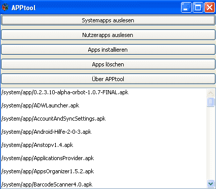

also der rom downloader ist super gelungen (hab meinen verkompliziert^^)
aber beim app tool bin ich dir voraus:D
Das ist ja mal nen Cooles Tool! Was dagegen wenn ich es im nächsten Update mit Namensnennung mit einbaue?
wenn fürs nächste update noch a weng zeit ist, dann ist es kein problem - muss die appinstallation noch komfortabler machen^^
namensnennung - pah, das ding wird gemeinfrei...
als ob die paar code zeile genügend schöpfungshöhe hätten
Kap, zum Update is noch zeit ;)
