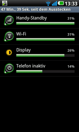

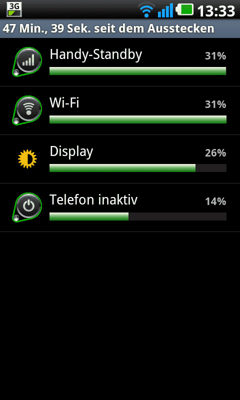

Hier mal ein Screenshot von der 622er :) ist schon ein kleiner Unterschied .
Mein Speed hats geschrieben und verschickt!
Sage ich ja schon die ganze Zeit, wie schon mal erwähnt liegt bei mir Handy-Standby bei 44% und Telefon-inaktive bei 43%
