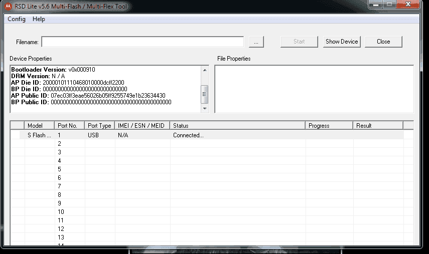

im Anhang habe ich ein Bild von dem aktuellen "Flasch" zustand.
Vor dem Flaschen hat das Handy geruckelt und keine Streams mehr abgespielt. Deshalb mein Entschluss es zu Flaschen.
Alles nach Anleitung hier im Forum.
Leider ohne Erfolg. Die versuchten Rom`s habe ich von hier Droid-Developers SBF (O2 Gerät).
Jetzt ist nur noch die weiße LED an. ich kann verschiedene Rom's aufspielen, immer mit dem selben Ergebnis. Handy bleibt aus und am Laptop ist die Led weiß. sonst passiert einfach nichts

In RSD Lite bekomme ich folgendes anzezeigt:
IMEI/ESN/MEID: N / A
Technology: N / A
Software Version: N / A
Flex Version: N / A
Bootloader Version: v0x000910
DRM Version: N / A
AP Die ID: 2690020fd67060010000d8ff2200
BP Die ID: 0000000000000000000000000000
AP Public ID: 6d2cfaefa134cb921c534ef7e44c810a3ba7841c
BP Public ID: 0000000000000000000000000000000000000000
Ich habe jetzt echt alles durch was hier im Beitrag steht!
