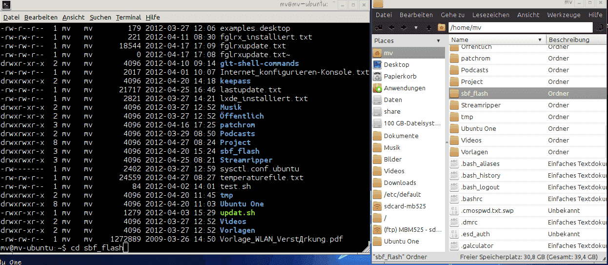

Angenommen, du hast sbf_flash und die zu flashende sbf im Ordner ~/sbf_flash (~ steht für deinen HOME ordner (also standartmäßig /home/XYZ).
Siehe Screenshot 1.

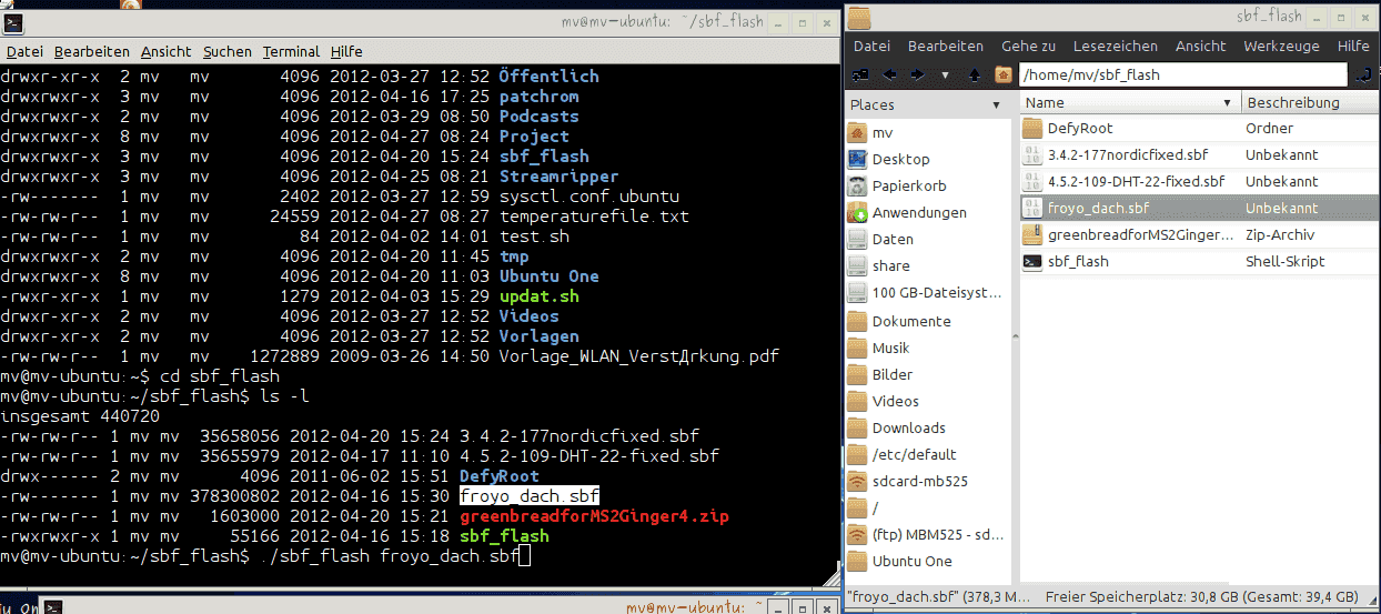

Dann mal ls -l eingeben und schaun welche Rechte sbf_flash hat. Wenn (vmtl.) nur rw-rw-r steht dann sudo chmod +x ./sbf_flash ODER im Dateimanager Datei als Programm ausführen einstellen.
Siehe Screenshot 2.

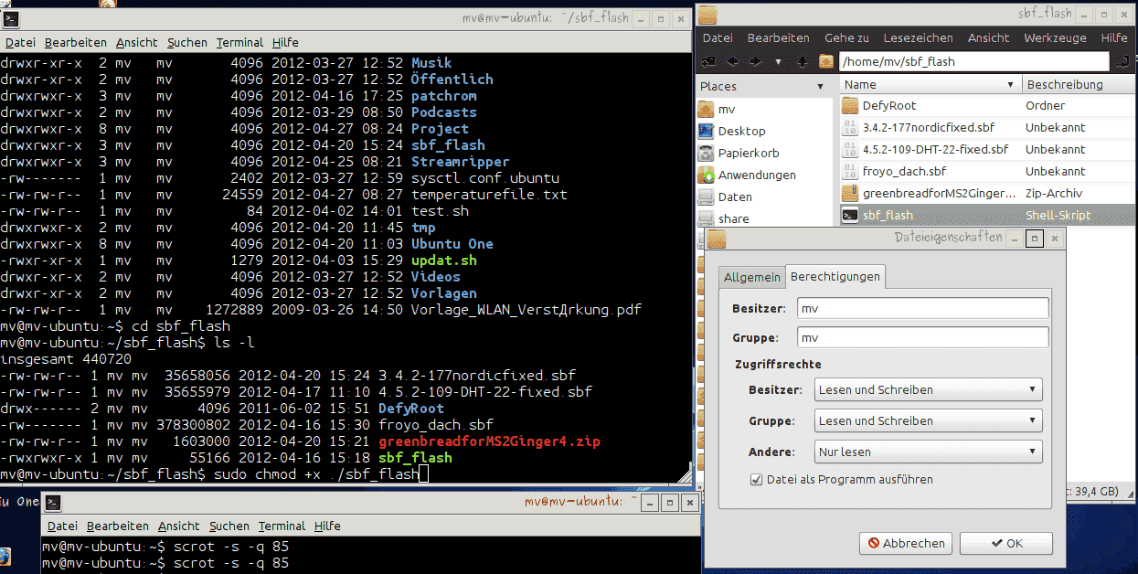

Dann ./sbf_flash XYZ.sbf.
Siehe Screenshot 3.
