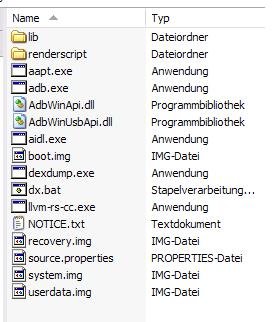

ich komme nach Punkt 4 nicht weiter... nach der Eingabe "fastboot oem unlock" kommt die Meldung, der Befehl wäre falsch oder kann nicht gefunden werden. Wird wohl auch so sein, ich finde nämlich absolut nichts, was sich wie fastboot liest. Google spuckt auch nichts rechtes aus. Kann sich einer erbarmen?
So siehts bei mir aus...
Im Tutorial steht doch dass du die Fastboot Dateien erst in den Ordner mit den ADB Dateien kopieren musst.
Und falls die Dateien gar nicht existieren, musst du den SDK Manager starten und die Fastboot Dateien herunterladen. Dann sind die auch da :flapper:
Hm, nachdem die anderen benötigten Dateien verlinkt wurden, muss man da erst drauf kommen. Ich bin Dir für die Anleitung durchaus dankbar, aber durch weglassen elemtarer Schritte, wird das nicht einfacher. Ich habe sicher 3 Stunden verplempert. Du kannst es ja immer noch nachtragen, der Dank folgender Generationen ist Dir gewiss ;)

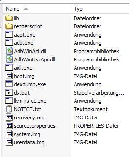

Fastboot
Ist mein Ordner aber soweit in Ordnung? --> edit: Ja, ist er - habe gerade den Flash erfolgreich in ~30 Minuten vollzogen :)
