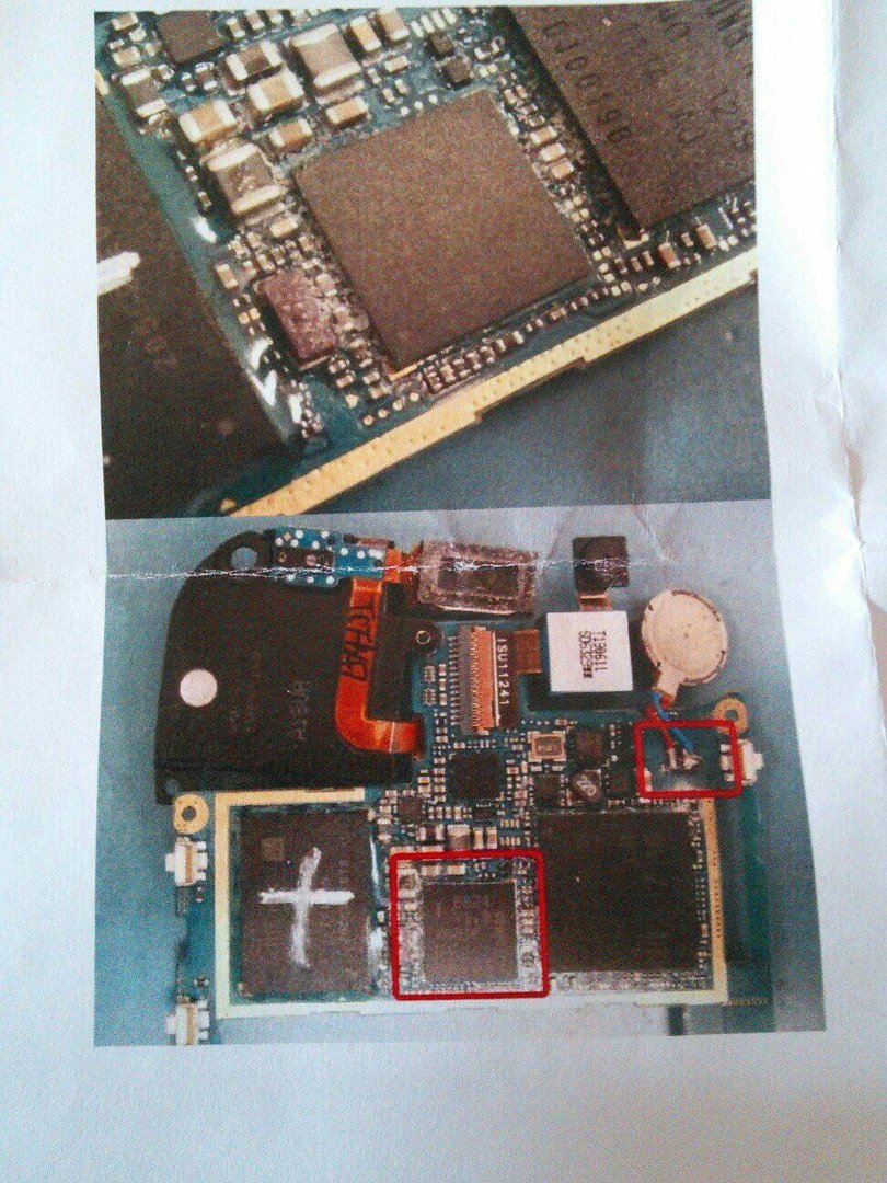

Media Markt. Ich war bei meiner ersten Reparatur auch ziemlich zufrieden, aber nachdem ich bei der 2. Anfrage (also diese) ein wenig zorniger wurde, kamen antworten erst nach paar Tagen mit Rechtschreibfehler und völliger Unfreundlichkeit zurück.
PS: der Händler hat mir noch einige Fotos geschickt, aber nicht geschrieben, was fehlerhaft war.
AzN schrieb:
Oh man, dann werde ich mich bei eBay mal umschauen...
Dass aber das innere soviel kosten würde, überrascht mich ein wenig...
Ist doch überall so... ein Handy in Ersatzteilen gekauft kostet mwhr als das Gerät in einem Stück.
Sieht irgendwie nach Wasserschaden aus...
