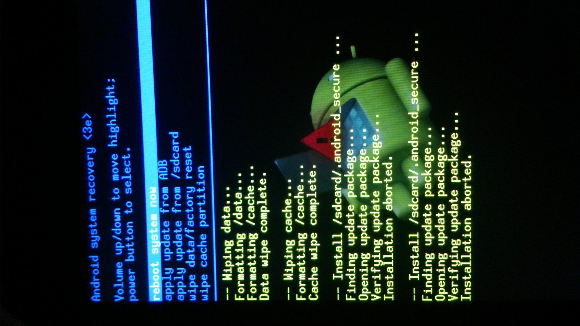

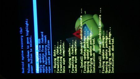

Hey liebes Forum!
Ich habe ein freies Nexus S, bei dem der Bootloader unlocked ist.
Ich komem problemlos ins recovery.
Habe mir Cyanogenmod "Crespo stable" runtergeladen, auf SD Karte gezogen, Handy gewiped (cache und speicher) und das "Update" gestartet.
Nun passiert folgendes:
Finding update package...
Opening update package....
Verifying update package.....
Installation aborted.
Ja, das seht ihr auch im Anhang.
Irgendjemand eine Lösung für das Problem?
Wenn ja bitte eine ausführliche Beschreibung.
MfG und danke für die Hilfe, Arrivelantos:ohmy:

Das Problem ist, dass du versuchst CM mit dem Stock Recovery zu flashen. Das Stock Recovery akzeptiert jedoch nur von Google signierte Update Packages.
Du musst zuerst den Bootloader öffnen und dann ein Custom Recovery flashen, dann kannst du problemlos CM + gApps installieren.
Anleitungen zu ADB/ Fastboot findest du im Anleitungen Bereich. Das neueste Recovery gibts hier: http://www.clockworkmod.com/rommanager
