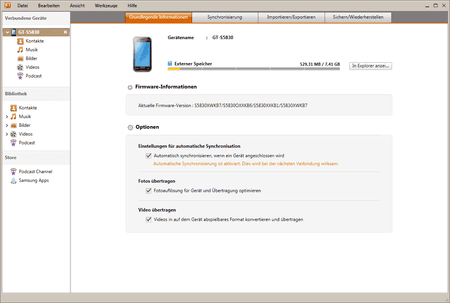

So, hab mir Kies jetzt auch installiert, habe noch Android 2.2.1 auf meinem ACE - Kies bietet mir kein Update an (d. h. in der Liste "Firmware automatisch herunterladen für:" steht nichts), ich kann also nicht einmal feststellen, ob es funktioniert!
schau mal nach deinem salescode. das sind die drei großbuchstaben in klammern hinter der androidversion die dir in kies angezeigt werden. bspw. (DBT) für deutschland.
welchen code zeigt es dir an?
Ich sehe nur diese Information über die Firmware :confused2:
"Aktuelle Firmware Version: S5830XWKB7/S5830OXXKB6/S5830XWKB1/S5830XWKB7"
(hoffentlich habe ich mich jetzt nicht vertippt.) Die Info über Android 2.2.1 habe direkt aus dem ACE, im Kies finde ich die Info nicht.

öhm, das ist mir jetzt so auch noch nicht untergekommen, wo ist denn nur dein salescode? óO
by the way, hast du die anzeige zum internen speicher wegretuschiert oder wird dir das garnicht angezeigt? wenn es nicht angezeigt wird stimmt irgendetwas echt nicht, vielleicht musst du kies mal neu installieren. hast du die aktuellste kies version drauf?
@*Struppi*
Ist mir auch gerade aufgefallen, dass der interne Speicher nicht angezeigt wird. Weil ich Kies das erste Mal benutze, dachte ich, das ist normal so. Ist übrigens die aktuelle Kies version.

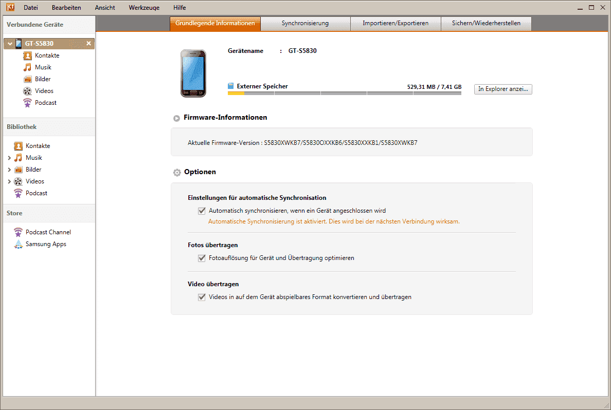

Bei mir sieht es nach ca. 10 mal flashen (habe WLAN Probleme) per Odin genau so aus im Kies. Ich habe definitiv DBT eingestellt 2.3.3 KPN.
Jap genau so sieht es auch bei mir aus :) habe leider noch kein Anruf von mein Händler erhalten aber vielleicht wird es ja noch was die Tage.
Hatte mich auch gewundert warum mein Telefonspeicher nicht angezeigt wird aber irgentwie hatte ich selbst auch nicht drauf geachtet :D

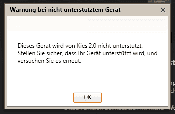

Habe jetzt mal die Verbindungsfehler-Suche ausgeführt und jetzt kommt der Fehler:
Dieses Gerät wird von Kies 2.0 nicht unterstützt. Stellen sie sicher, dass Ihr Gerät unterstützt wird und versuchen Sie es erneut.
