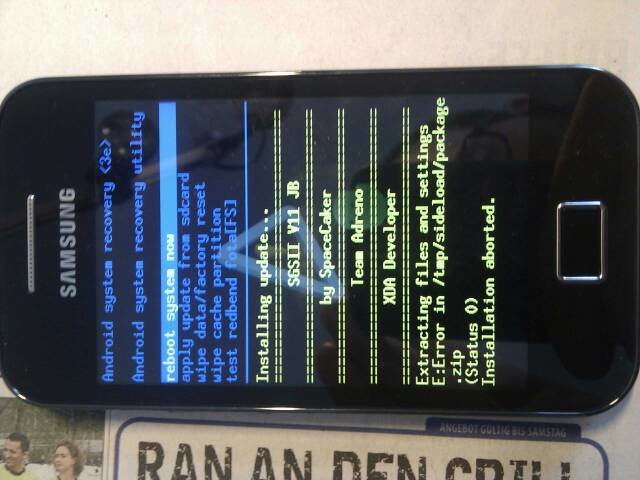

Hab mal das vom Team Adreno genommen und folgendes Problem ist aufgetreten :
Gesendet von meinem HTC Desire mit der Android-Hilfe.de App

Official cm 7.2 ist nie verkehrt, Du musst aber die neueste Nightly flashen.
Wenn Du etwas aktuelleres als Gingerbread haben willst, würde ich Dir die AOKP von erikcas (Android 4.2.2) empfehlen, die ist stabil, läuft gut und schnell. Alternativ vielleicht CM10.1, (Thread von Dansch), wenn es unbedingt CM sein soll.
Und @ ComicMan: Jellaxy ist uralt und wird schon lange nicht mehr weiterentwickelt.
Edit: Du fackelst nicht lange, oder?
Der ursprüngliche Beitrag von 13:11 Uhr wurde um 13:38 Uhr ergänzt:
Was ist das für ein Recovery? CWM schaut definitiv anders aus. Hast Du überhaupt CWM installiert? ClockworkMod
