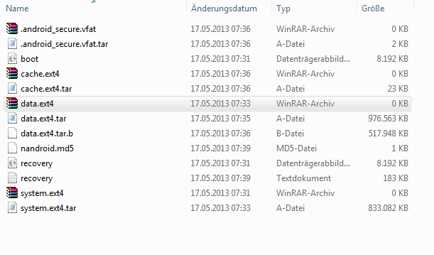

Das wär mir zu blöd. der schadenserstz gilt nur wenn es aus abgeschlossenen fahrzeugen bzw häusern geklaut wurde. und ich hab kein bock hier scheiben einzuschlagen... :D ich hab maliminternet geguckt bezüglich des efs ordners. also ich hatte zuvor ein nandroid backup gemacht und eine komplette kopie des telefonspeichers... ist der efs ordner bei einer von den beiden sachen evtl dabei???
Ich meine bei orange backup schon gesehen zu haben, dass der EFS Ordner mit gesichert wurde. Gucken kannst du ja mal. Bin mir aber nicht sicher, seit wann das so ist und ob das bei einem Nandroid via CWM auch so läuft. Habe ich schon zu lange nicht mehr in der Form genutzt.
so sieht mein nandroid backup aus woo soll ich denn da bitte suchen??
