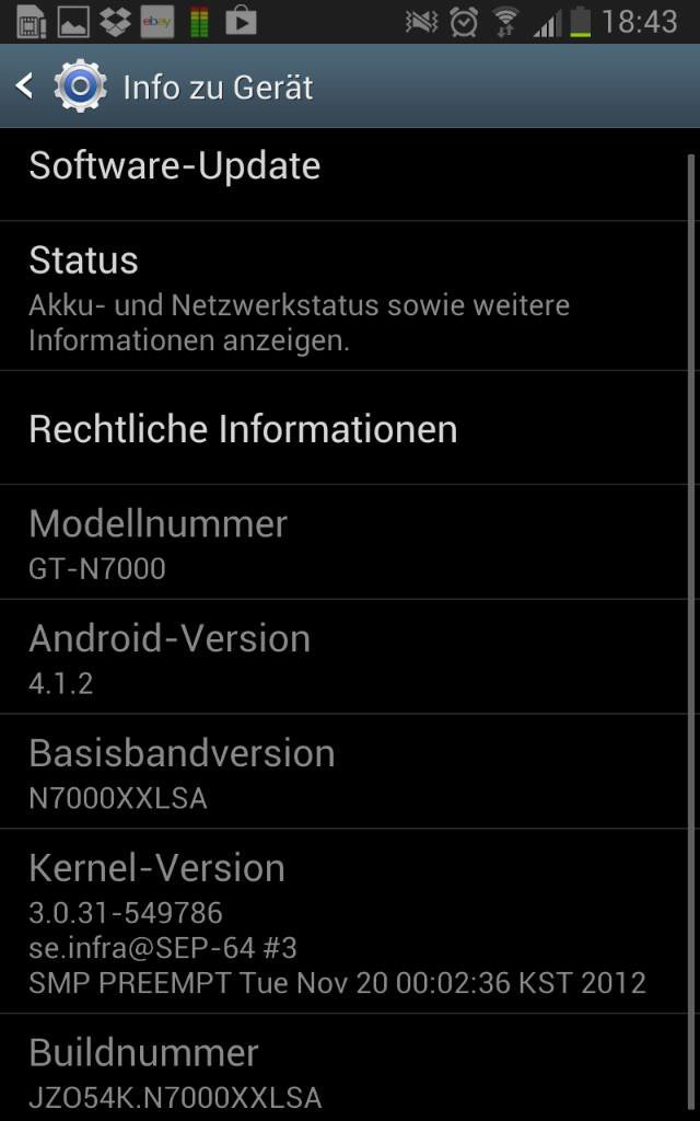

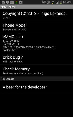

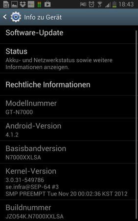

Habe auch ein Note das läuft seit des leaks mit der JellyBean 4.1.2 Rom kann man dort auch einen Brick kriegen?
Bei der emmc bug app steht : "Yes insane Chip" ?
Da kann man jetzt die Standardsätze auspacken... Flashen ist immer gefährlich... Ein Restrisiko besteht immer...
Möglicherweise hat Samsung das Problem gefixt. So genau weiß das aber bisher keiner. Also viel Spaß beim probieren.
